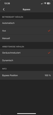

Nachdem die Hauptplatine der Lüftungsanlage und der Vitoconnet getauscht wurden, funktioniert dieser jetzt. Ich habe allerdings bemerkt, dass die Werte für Zu-und Abluft - sowohl Temperatur als auch Luftfeuchtigkeit - meiner Ansicht nach „vertauscht“ sind. Screenshot anbei. Stimmt das? Wenn ja: hat das Einfluss auf den Betrieb?

Habe die Werte jetzt noch einmal beobachtet, die Werte für Zu-/Fortluft sind im mMn im Automatikbetrieb nicht plausibel.
Es wird angezeigt, dass der Bypass zu 100 % offen sei, aber der Temp.-Wert für die Zuluft ist A) höher als die Außenluft und B) auch höher als die Abluft. Also genauso wie im Screenshot und umgekehrt wie es mir logisch erscheint.
Erst wenn ich den Bypass manuell „öffne“ in der App sind die Werte plausibel.
Versuche ich den Bypass allerdings manuell zu schließen, wird er mir in der App weiterhin immer noch als „offen“ dargestellt.
Habe ich als Endkunde eine Möglichkeit zu testen, ob der Bypass offen oder geschlossen ist, unabhängig von der App?
Kann ich sehen, wie die Werte für Öffnen/Schließen des Bypasses eingestellt sind?
Sind die Temp.-Werte unplausibel?
Zur Veranschaulichung.
