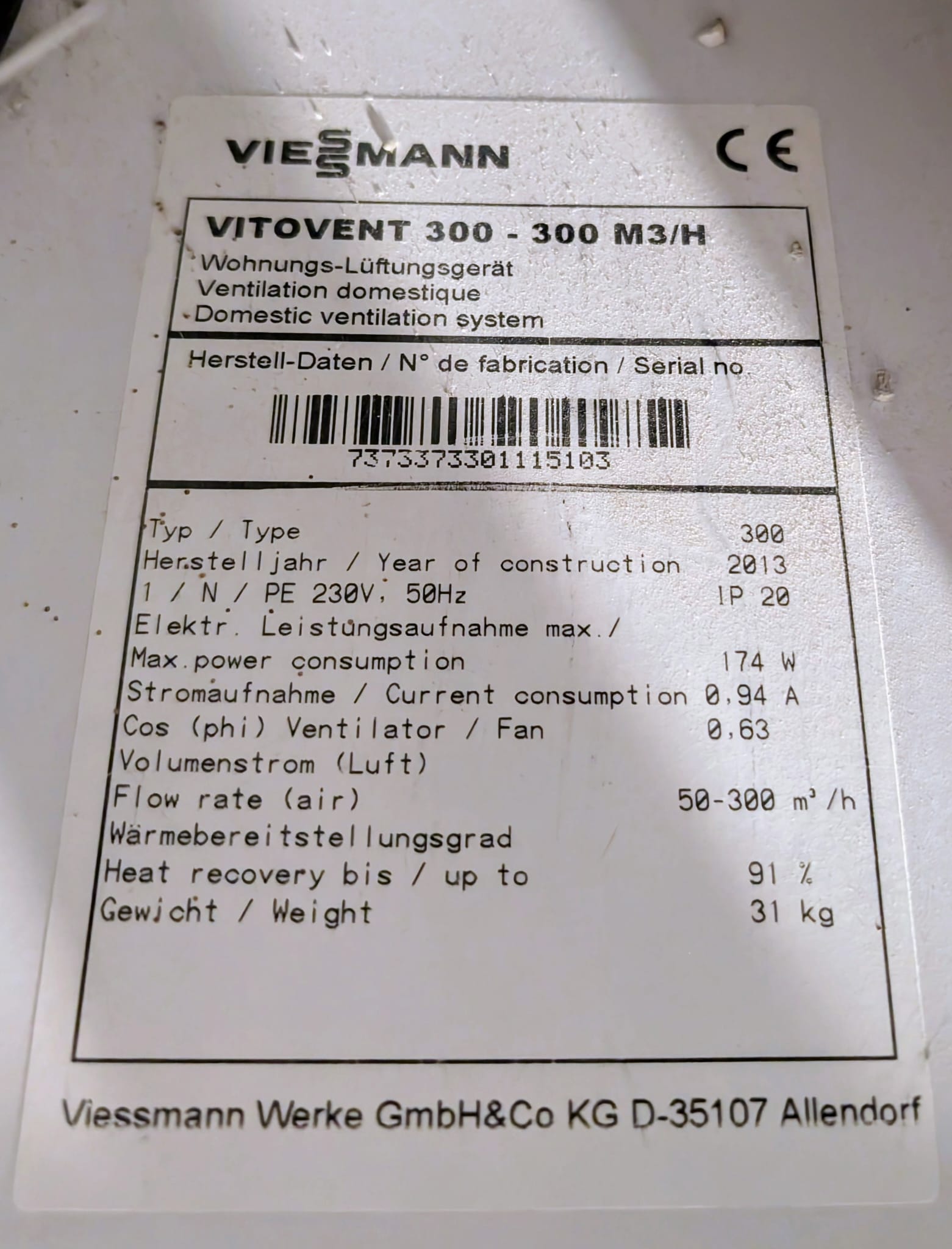

ich habe bei mir ein Viessmann Vitovent 300 (Baujahr 2013) im Einsatz, mit folgender Hardware:
  • Fernbedienung Vitovent 300 – Seriennummer: 782894007010124807
  • Vitovent 300 Gerät – Seriennummer: 737373301115103
Ich möchte das Gerät gerne in mein Smart Home (z. B. Home Assistant) einbinden, um z. B. die Lüfterstufen zu steuern, Filterwechsel-Erinnerungen zu realisieren oder Betriebsdaten auszulesen.

  1. Schnittstellen prüfen: Weiß jemand, ob beim Vitovent 300 aus 2013 (meine Seriennummern siehe oben) schon eine Modbus- oder andere Schnittstelle vorhanden ist – oder ob diese erst in späteren Revisionen eingebaut wurde?
  2. Nachrüstmöglichkeiten: Falls keine Schnittstelle vorhanden ist – gibt es Platinenupdates, Zusatzmodule (z. B. Vitogate, Erweiterungen von Viessmann), mit denen man trotzdem Daten auslesen bzw. Steuerbefehle senden kann?
  3. Alternative Wege: Kann man über die bestehende Fernbedienung oder ein Bedienpanel (z. B. Befehle über Opentherm, 0-10 V, oder ähnliches) auf Steuer- oder Messgrößen zugreifen?
  4. Erfahrungsberichte: Hat jemand einen vergleichbaren Vitovent 300 mit denselben Seriennummern oder Baujahr eingebunden (z. B. über Home Assistant, ioBroker o.Ä.) – und kann die Vorgehensweise, Kosten und Aufwand teilen?
Ich freue mich über alle Tipps, Links zu Dokumentationen oder Projektreferenzen – und vielleicht hat ja jemand schon herausgefunden, ab welchem Seriennummernbereich bzw. welchem Baujahr die Schnittstellen vorhanden sind.

Wichtig für deinen Fall: Getestet wurde eine Vitovent 300-W H32E C325 mit UWA2-B-Steuerplatine. Dein Gerät von 2013 gehört sehr wahrscheinlich zu einer älteren Generation. Daher kann ich leider nicht bestätigen, dass meine Registerbelegung oder der beschriebene Anschluss bei deinem Modell funktioniert.

Falls du dein Gerät öffnest bzw. von einer Fachkraft prüfen lässt, wären Fotos und die genaue Bezeichnung der Steuerplatine sowie der vorhandenen Anschlüsse interessant. Wenn eine UWA2-B-Platine mit X15 vorhanden ist, könnte man vorsichtig prüfen, ob das Gerät auf Modbus-Anfragen reagiert. Bei einer anderen Platine ist die Dokumentation vermutlich nicht direkt übertragbar.
Bitte keinesfalls Registerwerte ungeprüft schreiben. Außerdem darf am RS485-Bus nur ein Master aktiv sein.
Vielleicht hilft das Repository zumindest beim Vergleich und bei der Identifikation der Hardware. Falls du Fotos oder Platinenbezeichnungen bereitstellen kannst, können wir diese gerne mit der neueren H-Serie vergleichen.

leider kommuniziert dieses Vitovent 300 über OpenTherm.
