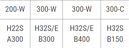

Hallo Sascha_K,
nein, das ist nur mit einem Vitodens 3xx mit der Regelung HO2B möglich. Dabei aber auch nur mit den folgenden Lüftungsgeräten:
