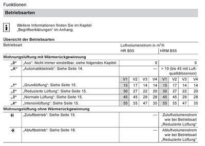

Sie können nur die Luftzufuhr oder die Luftabfuhr nutzen, nur so lässt sich ein Gegenstromwärmetauscher vermeiden.
Hallo. Wir haben nur das Model HR B55. Gibt es an diesem Gerät auch die Betriebsart Zuluft / Abluft ?
Wenn ich die Anleitung richtig lese hat nur das Model HRM B55 diese Betriebsart.
Gruß Joachim
Mit dem HR B55 ist das nicht möglich.
Den Wärmetauscher zu entfernen, würde den Betrieb behindern, weil die Anlage vermutlich im Kurzschluss fährt.
Durch die paar m³ Austausch, wird es auch zu keiner großen Abkühlung kommen.
Wenn eine Kühlung erwünscht ist, dann sollte man auf eine Klimaanlage setzen.
