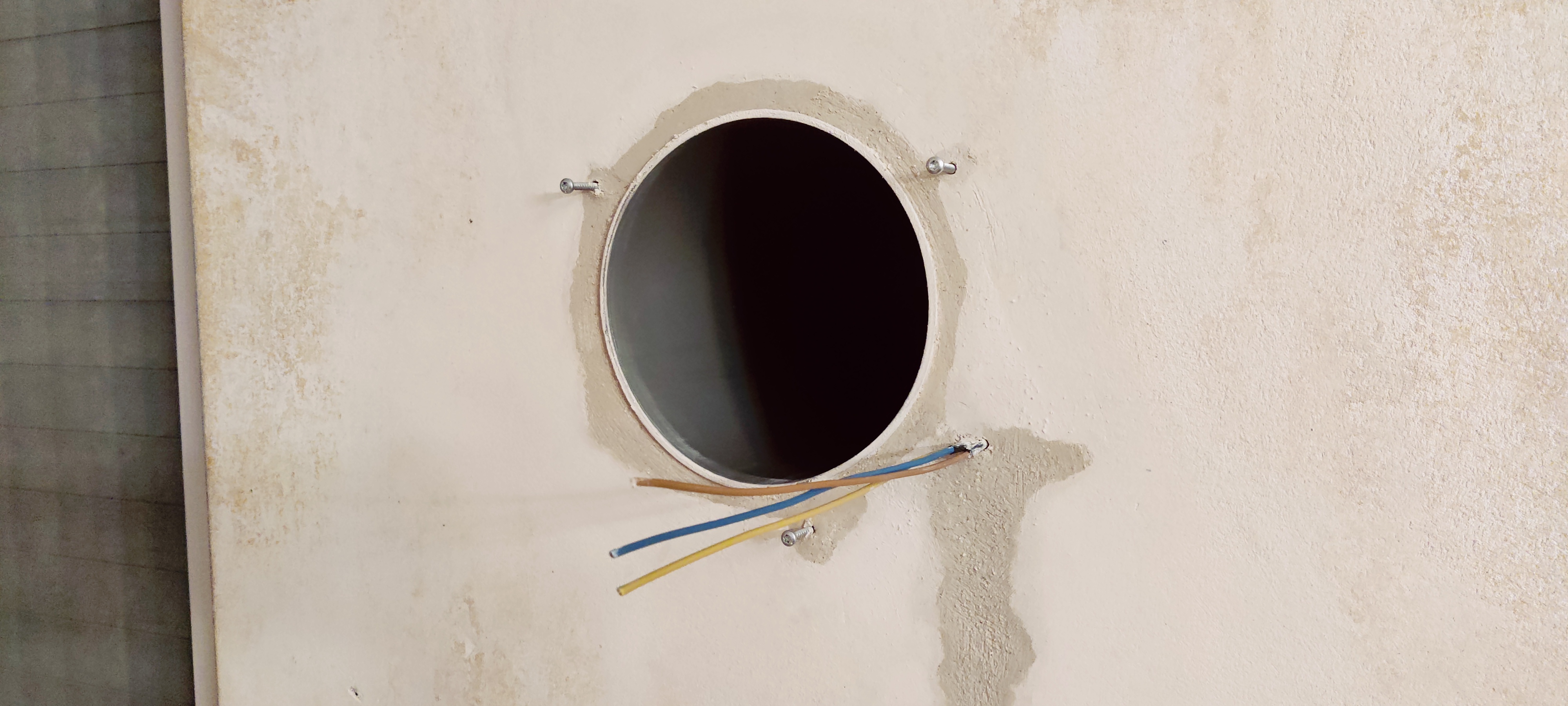

Hallo Community,
ich kann leider keine Informationen zum Leitungsquerschnitt finden. Ich würde 3 adrig verlegen, damit das Kabel bis zur Anschlussstelle inkl. Erdungsleitung ausgeführt ist. Anschließen kann man ja nur die Phase und N.
Welcher Leitungsquerschnitt empfiehlt Viessmann? Ich habe nur 1-3 Meter von der Verteilerdose...die 2-6 Watt sind ja auch fast nichts...würde aber trotzdem 0,5mm2 nehmen, damit das Kabel eine gewisse Stabilität hat.
Verlegt wird unter Putz.

Ich meinte die Versorgungsleitung zum Lüfter. Ich habe dabei komplett vergessen, dass die Vorschriften für die Leitungsabsicherung zählen und deshalb auch nichts in der Montageanleitung steht. Bei uns sind 16A Automaten. Deshalb natürlich 1,5mm2 NYM Unterputz.
