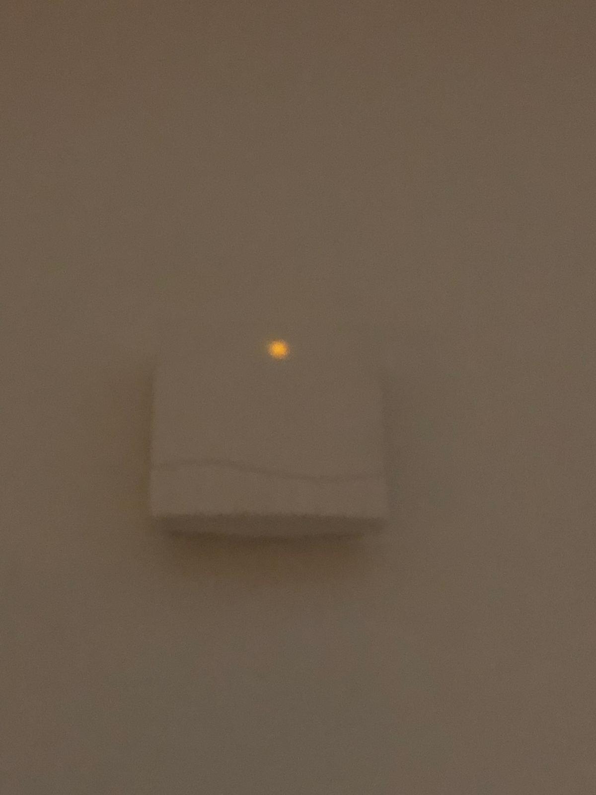

Ich habe die Vitovent 300f H32E C280 mit dem im Betreff angeführten CO2/Feuchtesensor .
Wenn gekocht wird oder Besuch da ist leuchtet manchmal ein oranges Licht und gelegentlich ein rotes Licht.
Was bedeuten diese Lichter?
Wenn das orange oder rote Licht leuchtet springt aber nicht die Lüftung auf Stufe 4 sondern es bleibt die Stufe 3. Sollte nicht die Stufe automatisch erhöht werden.?

die Dioden des CO2-/Feuchtesensors sollten für den CO2-Gehalt stehen. Bei dem von dir genannten Typ dürften aber außen keine Dioden sichtbar sein. Kannst du mir einmal ein Bild davon hier posten? Dies kannst du vornehmen, wenn du deinen Kommentar nachträglich bearbeitest.
Ansonsten ist es so, wenn der Feuchtesensor in der Regelung der Wärmepumpe aktiviert wurde, wird der Luftvolumenstrom während des Lüftungsprogramms "Normal" in Abhängigkeit des Feuchtegehalts angepasst. Die Regelgrenzen sind dabei der reduzierte und der intensive Lüftungsbetrieb.
Viele Grüße °fl

F2D158A5-3EB3-46BC-96D2-8561B6CB225E.jpegAnbei der Feuchtesensor mir der leuchteten Diode
VG Jürgen
Hallo Jürgen,
danke für das Bild. Die Feuchte- oder CO2-Regelung (je nachdem was aktiviert wurde) erfolgt stufenlos. Eine Änderung wirst du wenn dann nur in der Lüftungsübersicht sehen.

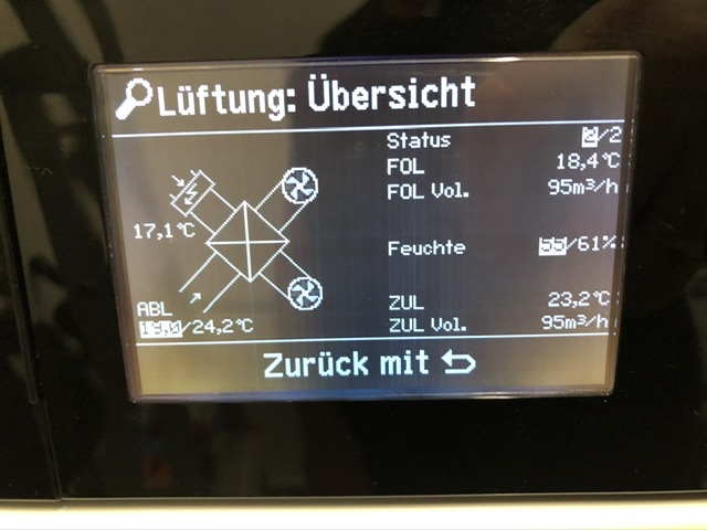

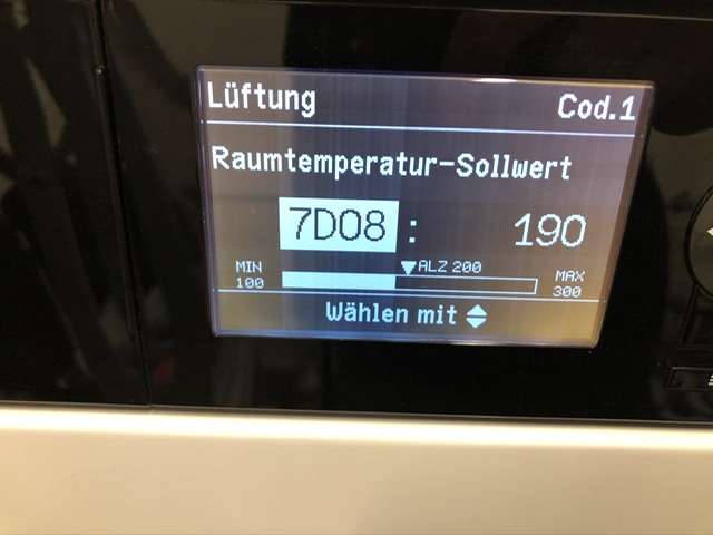

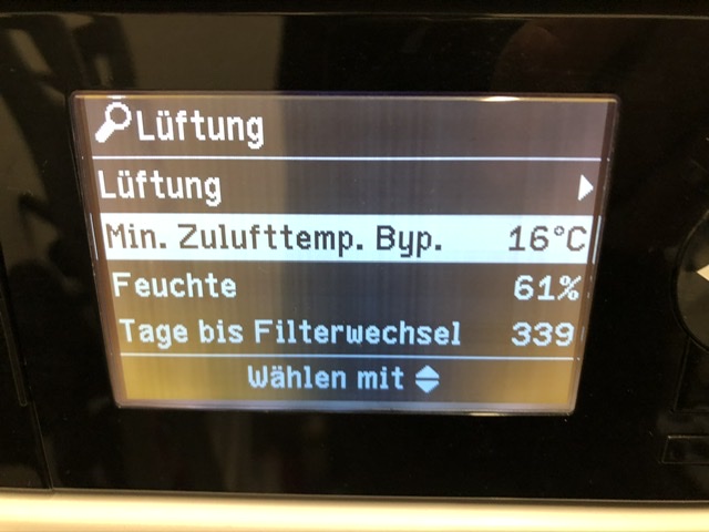

C48F1E94-C789-49FC-A58F-9359A4905E98.jpeg058B4A9D-0B99-409F-9EEF-D13A92DDC3C6.jpeg21996854-F396-4E85-B3A4-1A87744932BB.jpegHabe zur Zeit im Haus eine sehr hohe Luftfeuchtigkeit 61% - (meine Anlage Vitovent 300f H32E C280) wie soll ich die Lüftungzeiten bzw. Lüftungsstufen einstellen? damit ich auch ein wenig den Raum abkühle!
Bzw. wie soll ich den Bypass einstellen?
Anbei ein paar Fotos
Vielen dank im Vorraus
