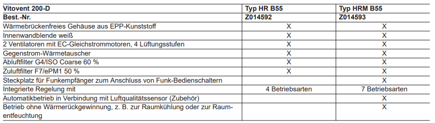

Hallo, kann für eine defekte HRM B55 eine HR 55 montiert werden?
1 ANTWORT 1
Hallo Schnuckel,
nachfolgend findest du die Unterschiede zwischen den beiden Geräten:
