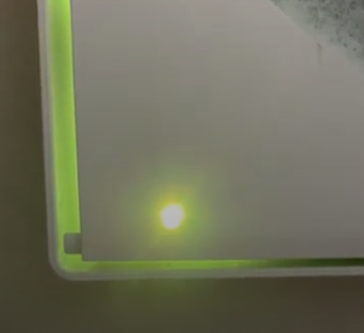

bei meinen zwei frisch (11/24) installierten Vitovent 100-D leuchtete vor kurzem die Status-LED dauerhaft grün. Die Staubfilter waren beide noch in Ordnung, zumal die Wechselanzeige laut Bedienungsanleitung über eine LED am Bedienteil erfolgen sollte.

Wenn Sie ein Funksystem besitzen (davon gehe ich aus, weil Sie vom "Verbinden" und blauen Blinken sprechen), so blinkt die Filterwechselanzeige an den Lüftern gelb. Vermutlich haben Sie die Farbe einfach verwechselt, da die LED bei den Lüftern, bei demontierter Innenblende grünlich leuchtet - erst die montierte Innenblende sorgt für die gelbe Farbe:
Ohne Innenblende (grünlich):
Mit Inneblende:
Und wenn die Filter noch gut aussehen, ist auch kein Wechselbedarf vorhanden. Dies wird im Zuge der Dokumentenbearbeitung ebenfalls angepasst. Es ist nämlich lediglich eine Filterprüfungsanzeige die nicht zwingend einen Wechsel nach sich zieht. Die Korrekte Filter-Teilenummer für das 100-D H40E B55 ist die 7973300.
