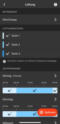

wir sind am letzten Wochenende in unser Eigenheim mit Viessmann Wärmepumpe und Lüftungsanlage gezogen. Die Wärmepumpe läuft top und lies sich easy in die App ViCare einbinden. Jedoch stellt sich die Lüftungsanlage als „kleine“ Herausforderung dar. Aussage von dem Installateur es sei alles vorbereitet und muss nur noch eingebunden werden und lässt sich dann steuern.
Leider ist dieses nicht so einfach. Sie steht aus der Status filterChange und ich bekomme den Status nicht geswitcht.
Habe ich über die App eine Möglichkeit dieses zu machen?

kurzes Update. Die Lüftungsanlage ist mittlerweile in der App sichtbar. Jedoch egal welch Stufe ich einstelle, sie schweigt. Vom Netz trennen hat leider keinen Erfolg gebracht. Die Anlage startet die Lüfter nicht.
Gibt es eine Möglichkeit, die Anlage zu restarten?

Dein Fachbetrieb kann eine Neuinbetriebnahme durchführen, das wäre ein Restart. Oder alternativ nimmst du die Anlage vom Strom (Sicherung raus), wartest kurz und fährst sie dann wieder hoch.
