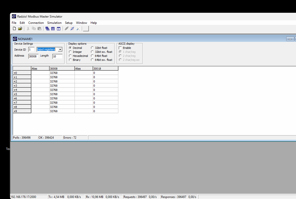

Hallo, um die Datenpunkte der Viessmann Wärmepumpe auszulesen habe ich das Gateway eingesetzt. Auf der Wago Oberfläche werden diese auch soweit angezeigt. Wenn ich die aber über Modbus TCP auslesen möchte funktioniert es nicht. Über den Modbus Master funktioniert es auch nicht.

Hi,
Du musst im Webinterface des Gateways die gewünschten Datenpunkte selektieren und dann oben rechts auf den Speicher-Button drücken. Danach funktioniert das Auslesen via modbus erst korrekt.
