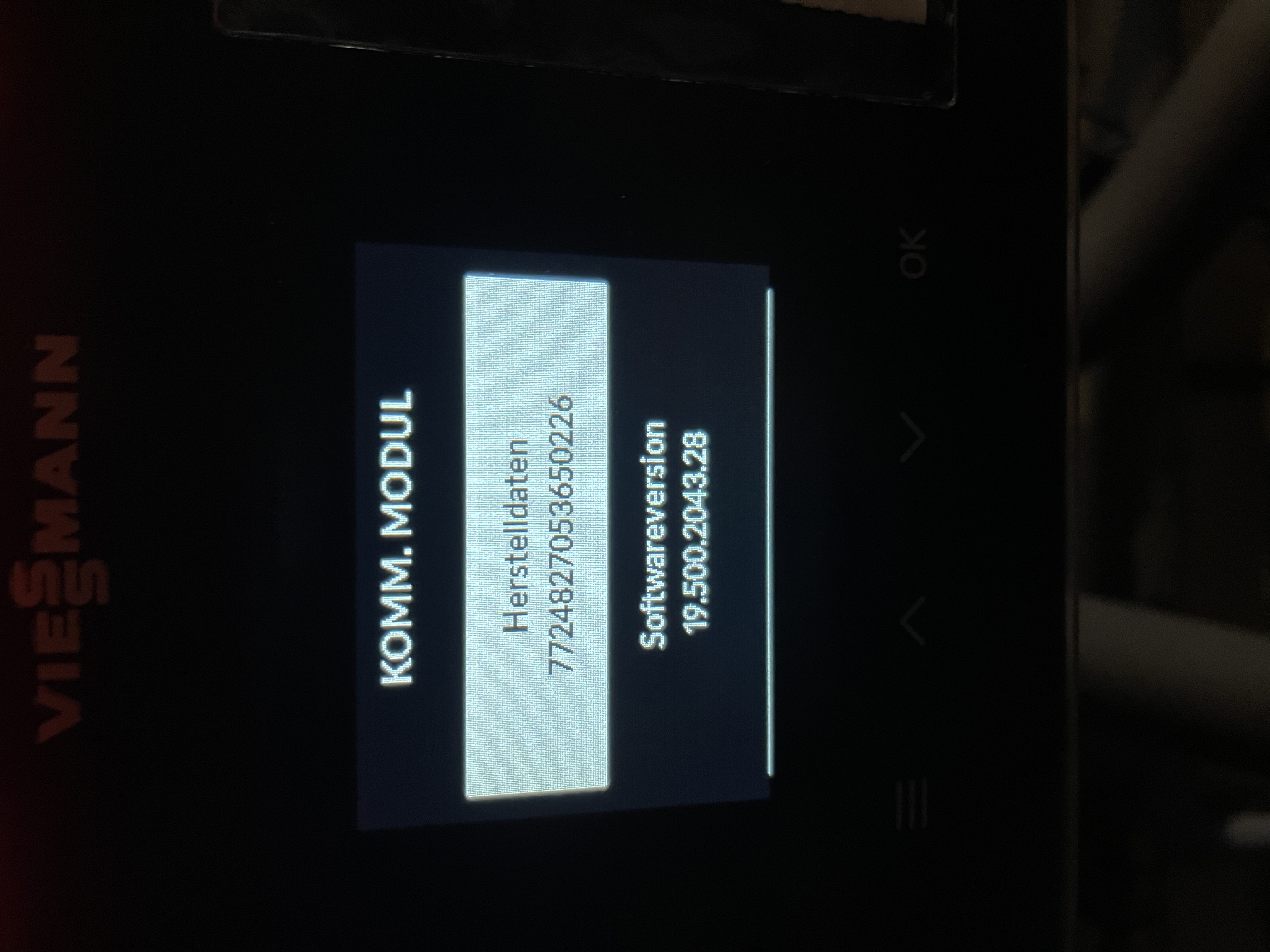

Die Herstellernummer des Kommunkationsmoduls der Anlage ist: 7724827053650226
Diese Nummer passt zu dem Aufkleber des neuen Bedienpanels. Die Nummer der Anlage (klebt oben auf der Heizung) ist eine andere. Diese lautet 7724827135091213. Über die letzte Nummer war der ursprgl. Zugang, der funktionierte.
Ich habe den neuen Zugang über beide Nummern versucht. Ohne Erfolg. Die Anlage zeigt mir jedoch (über das Komm.-Modul), dass sie mit dem WLAN verbunden ist.Füge drei Fotos an.

Dann haben wir auf jeden Fall schon mal die Ursache.
Verwendet werden muss der Aufkleber für das aktuell im Bedienteil installierte Kommunikationsmodul "7724827053650226".
Dieses ist aktuell noch offline.
Auf deinen Bildern ist auch nicht zu erkennen, dass die Anlage mit dem Netzwerk verbunden ist.
