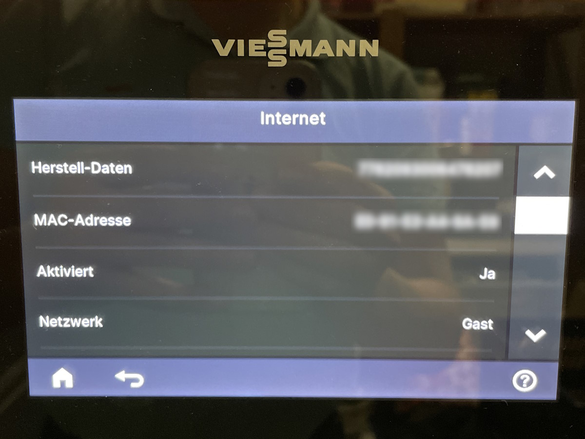

Ich habe seid ca. 3 Jahren eine Vitodens 300-W im Keller. Mehr als 2 Jahre ließ sich die Anlage problemlos per App steuern. Seid ca. einem halben Jahr meldet meine App jedoch lediglich
"Your system is not connected to the internet"
Die Anlage ist jedoch mit dem WLAN verbunden (72 MBit/s) und hat eine DHCP Adresse. Die Anlage selbst meldet ebenfalls eine WLAN Verdingung (Verbindung zum Netzwerk: Verbunden), aber keine Verbindung zum Backend (Verbindung zum Backend: Nicht aktiv).
An der Konfiguration der Anlage und des WLANs wurden seid Inbetriebnahme keine Änderungen vorgenommen (mit Ausnahme von Updates am Router).
Sowohl WLAN als auch die Anlage wurden bereits mehrmals vom Netz genommen und neu gestartet.
Was muss ich tun, um die Anlage wieder per App steuern zu können?
