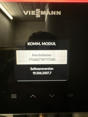

Hallo Aydin,
hierbei handelt es sich um die Herstellnummer des Wärmeerzeugers, ich benötige die des verbauten Kommunikationsmoduls, die wie beschrieben über das Menü der Anlage abgefragt werden kann.
Hallo Chris,
danke für den Hinweis!
Hier einmal die gewünschte Info:
Hallo Aydin,
danke für das Foto.
Schalte die Anlage im ersten Schritt bitte am Netzschalter für 10 Minuten aus.
