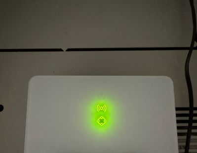

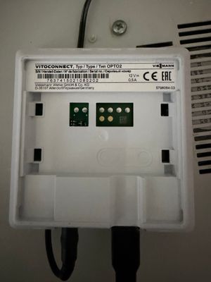

Hallo Leute, jetzt hat es mich auch getroffen. Seit gestern keine Verbindung zum WLAN. Reset über Taste B oder A oder vom Netzschalter trennen alles hat nichts gebracht. Ich habe nur zwei grün Dauereuchten an und ich sehe auch nicht das WLAN von der Vitoconnect. App habe ich mich abgemeldet und und und.
leider alles vergeblich.
Die Modellbummer lautet 5798064-03
Hier noch ein Bild vom Status
