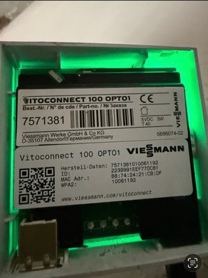

Dann musst hier die Nummer der Vitoconnect reinstellen
 na dann versuche ich mal mein Glück

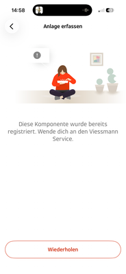

 leider kommt am Ende, wenn ichcden QR Code Scanne, diese Neldung.
Die Registrierung der Anlage auf dein Konto kannst du bei Bedarf in der App unter Einstellungen - Installation - Allgemein - "Anlage abmelden" aufheben.

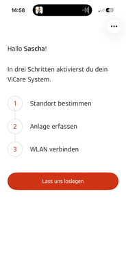

Auf diese Option habe ich keinen Zugriff
 das ist die Ansicht wenn ich die App öffne
