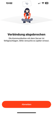

Seit 1.3.2024 ist keine Verbindung zum
Viessmannserver möglich.Es kommt ständig die Meldung :Verbindung abgebrochen?

laut unserem System ist deine Anlage online und überträgt Daten.
Was genau wird dir denn in der App angezeigt, könntest du davon bitte einen Screenshot posten?
Tools wie Norton360 oder andere Security Tools, die ggf. eine VPN Verbindung oder SafeWeb nutzen, sind nicht installiert?
Hallo, vielen Dank für den Tip zur Sicherheitsapp.
Es liegt tatsächlich an Norton 360 an dem Absatz
Internet Sicherheit ,Safe Web.
Anscheinend blockiert dies den Zugriff auf
den Viessmann Server. Wieder was gelernt.
