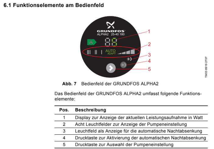

Danke für die Bilder. Installiert ist also jeweils die Pumpe VI Alpha 2 25-60 (Sachnummer 7428548).
Diese wird an einem 3 poligen Stecker (L,PE,N) mit 230V~ angeschlossen.
Es handelt sich hierbei um eine Hocheffizienzpumpe die wir von Grundfos zugeliefert bekommen. Durch diese selbstregelnden Pumpen findet eine entsprechende Anpassung des Volumenstroms je nach Einstellung bzw. Druckdifferenz statt.
Pumpe 1 (links) arbeitet aktuell bei dir mit der unteren Proportionaldruck-Kennlinie (1.Balken)
Der Betriebspunkt der Pumpe bewegt sich abhängig von der Rohrnetzkennlinie auf der unteren Proportionaldruck-Kennlinie auf und ab.
Die Förderhöhe (der Druck) sinkt mit steigender Rohrnetzkennlinie und steigt mit flacher werdender Rohrnetzkennlinie.
Pumpe 2 (rechts) arbeitet aktuell bei dir mit der unteren Konstantdruck-Kennlinie (3.Balken)
Der Betriebspunkt der Pumpe bewegt sich abhängig von der Rohrnetzkennlinie auf der unteren Konstantdruck-Kennlinie hin und her.
Die Förderhöhe (der Druck) bleibt dabei unabhängig von der Rohrnetzkennlinie konstant.
Verändert sich die Rohrnetzkennlinie durch einen steigenden Widerstand (Ventileinstellung) verändert sich der Betriebspunkt der Pumpen, dies hat wiederum einen Einfluss auf die Pumpendrehzahl und bringt auch eine entsprechende Veränderung der Leistungsaufnahme mit sich.
An deinen Pumpen leuchtet die automatische Nachtabsenkung (Halbmond unter den Balken, rechte Seite). Diese ist somit aktiv.
Die Umschaltung zwischen Normalbetrieb und Nachtabsenkung erfolgt in Abhängigkeit von der Vorlauftemperatur.Die Pumpe schaltet automatisch auf Nachtabsenkung um, wenn die Vorlauftemperatur innerhalb von ca. 2 Stunden um mehr als 10-15 °C
sinkt. Der Temperaturabfall muss mindestens 0,1 °C/min. betragen. Die Umschaltung auf Normalbetrieb erfolgt ohne Verzögerung, sobald die Vorlauftemperatur wieder um 10 °C angestiegen ist.

die Leistungsaufnahme einer Pumpe hängt vom Fördervolumen und von der Förderhöhe ab und nicht von der Aussentemperatur.
Da die Vitotronic 200 FO1 die Vorlauftemperatur anhängig von der Außentemperatur regelt, änder sich bei korrekter Heizkurve das Fördervolumen durch die Heizkörper/FBH  über die Außentemperatur nicht und die Leistungsaufnahme der Pumpe bleibt konstant.
