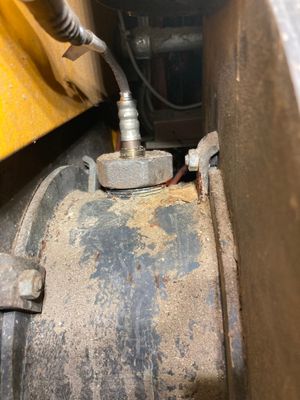

Dabei ist mir aufgefallen, das der weiße Flanschkörper, in dem die Lambdasonde einge(gossen)baut ist, schon sehr bröklig ist.
Über kurz oder lang brauche ich Ersatz.
Darum suche ich für einen Köb Pyromat Eco 35, Baujahr 2012 nach einer Ersatz Lambda Sonde.
Alle die ich gefunden habe, sehen anders aus, als die verbaute.
Welches Nachfolgemodell, passt an mein Abgasrohr, mit der original Überwurfmutter Befestigung?

Hi Micha, mein Heizungsmann hat die bestellt (nur die Sonde allein) , ich hab sie eingebaut, kalibriert und seit dem
laeuft sie prima
meine Koeb ist Baujahr 2001 und die Sonde / Flansch sieht ganz ähnlich aus wie auf deinem Bild, denke das ist unverändert
viel Glück, Markus

Kannst du mal ein Bild von der neuen Lamdasonde im eingebauten Zustand anhängen?
Also brauchtes du kein neues Kabel und Einbausatz?
Grüße Micha

Mein Kabel zur Lambdasonde hat keinen Stecker, es verschwindet unter der Seitenverkleidung und kommt vorn an der Hauptplatine wieder raus.
Nachdem ich ein paar Bilder im Netz gefunden habe, vermute ich, das oben erwähnte Befestigungset wird eine weiße Scheibe mit Loch für die Lambdasonde und eine Messingmutter sein,  um die original große Überwurfmutter weiter zu verwenden. Oder war das Befestigungsmaterial bei dir dabei?
Grüße Micha
