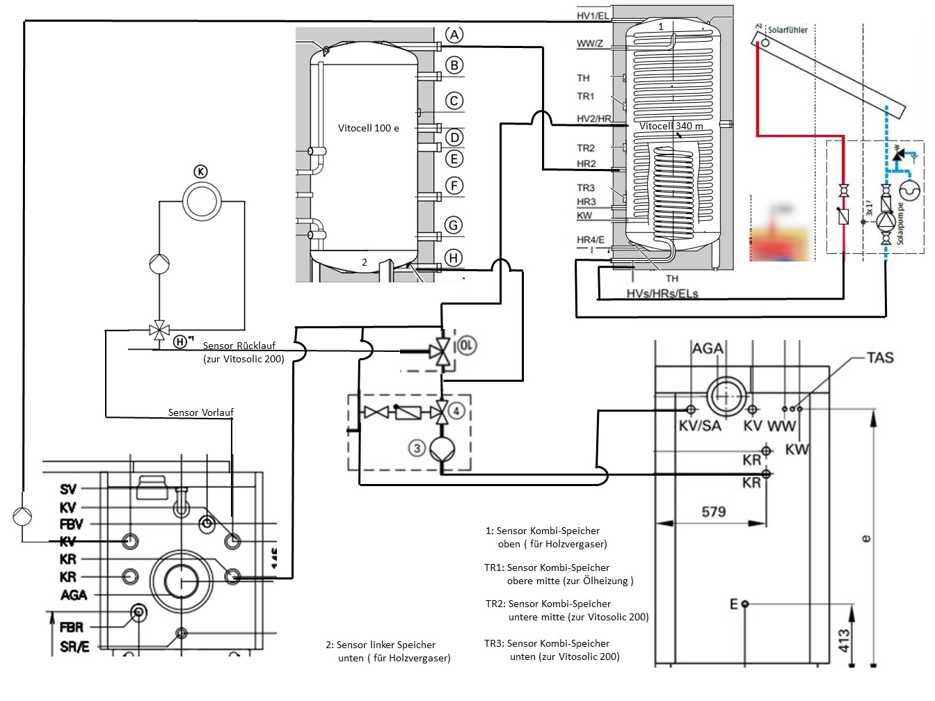

vor kurzem wurde unsere Ölheizung(Vitola 200) erweitert um eine Solarthermieanlage mit Vitosolic 200 und einem gebrauchten Holzvergaser Vitolig 200, dies funktioniert nun auch alles soweit ganz gut.
Ich bin aktuell nur unzufrieden mit der Speichernutzung/Beladung, der erste Speicher(Kombispeicher, Vitocell 340m) wird nie vollständig warm, weil der zweite Speicher(Vitocell 100e) aus meiner Sicht zu hoch angeschlossen ist(HR2)
Da der Heizungsbauer so gut wie gar nicht mehr auf Nachrichten und Anrufe reagiert, möchte ich hier mal fragen, ob es nicht sinnvoller wäre den zweiten Speicher ganz unten(HR4) oder zumindest einen Anschluss tiefer(HR3) am Kombi-Speicher anzuschließen.
Gibt es sinnvolle Gründe für den Anschluss in der Mitte?
Ich denke wenn man das ändert, könnte ich sicher ein paar Stunden länger vom Speicher aus heizen, ehe man den Holzvergaser wieder anheizen muss.
Ich habe den Hydraulikplan angehängt.
