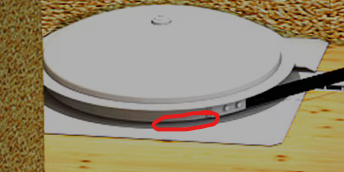

Hallo Zusammen,
bei der Hackschnitzelaustragung sammeln sich Hackschnitzel unter der "Glocke" Es fängt an den Stellen an wo die Federblattarme angebracht sind. Die Hackschnitzel drehen sich mit bis es zu viele werden und die Austragung komplett blockiert ist. Die angesammelten Schnitzel lassen sich dann nur mit Hammer und Stecheisen mit viel Mühe entfernen da diese extrem verdichtet sind. Es handelt sich um G50 Fichtenhackschnitzel trocken.
Siehe Bilder Was kann man machen das das nicht mehr passiert?Screenshot 2026-01-12 144601.pngScreenshot 2026-01-12 144601.pngWhatsApp Image 2026-01-04 at 14.05.27.jpegWhatsApp Image 2026-01-04 at 14.05.27.jpeg VIelen Dank!
