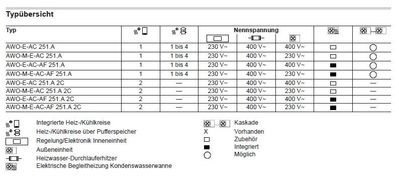

Hallo, im Datenblatt der Vitocal 25-A A10 ist eine Typenübersicht der Geräte auf Seite 6.
In der dritten Spalte unter ''Heiz-/Kühlkreis über Pufferspeicher'' steht bei 4 Gerätetypen ''1bis4'',
Bei den folgenden 4 Gerätetypen ist kein Eintrag. Dabei haben alle 8 Geräte den Kühlbetrieb (AC).
Was bedeutet das jetz konkret: brauche ich einen Heiz/Kühlpufferspeicher zum Kühlen oder nicht bei den ersten 4 Geräten?

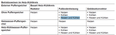

Wie beim Heizen brauchst du auch für das Kühlen nicht zwangsläufig einen Puffer.
Bei den Zweikreis-Anlagen (2C in deiner Liste) ist kein Speicherbetrieb vorgesehen. Sind dort am Heizkreis 1 normale Radiatoren, wird es wegen der Kondensation auch mit dem Kühlen nicht gehen. Das wäre dann nur über den HK2 mit FBH möglich.

Fang mit Seite 67 zu deiner Frage an.
Sofern ein Pufferspeicher vorhanden ist können, über Mischer, bis zu 4 Heizkreise eingerichtet werden.
Sofern kein Pufferspeicher eben nur 1 Heizkreis.
Zum Kühlbetrieb gibt's noch weitere Infos die du dort findest.
Beachte die weiteren Voraussetzungen für einen Kühlbetrieb, gedämmte Leitungen im Heizkreis, zusätzlicher Feuchteanbauschalter und für welche Heizkörper geeignet.
