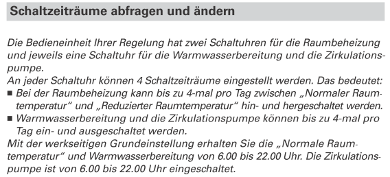

In der Bedienungsanleitung steht das hier dazu:
- Hast du die Zeiten für alle Wochentage geändert?
- Sind die Zeiten auch wirklich übernommen worden? Leider ist es ja keine Step-by-Step Anleitung, welche Knöpfe in welcher Reihenfolge zu drücken sind und so...
Das steht was von einer Batterie - falls die 'durch' wäre, könnte es sein, dass die Therme die Einstellungen vergisst. Aber eigentlich sollten die Zeiten mindestens solange gespeichert bleiben, bis die Therme abgeschaltet wird. Ich vermute eher, dass du sie nur für einen Tag geändert hast...

Da steht, dass man bis zu 4x hin und her wechseln kann.
Wie stelle ich das ein?
Ich finde das leider nicht
(oh, vielleicht kannst du doch WW und Zirku getrennt einstellen (kann ich nicht genau aus der Anleitung rauslesen))
Im Anhang ist die (hoffentlich für dein Gerät richtige) Anleitung. da steht das ab Seite 13 beschrieben.
