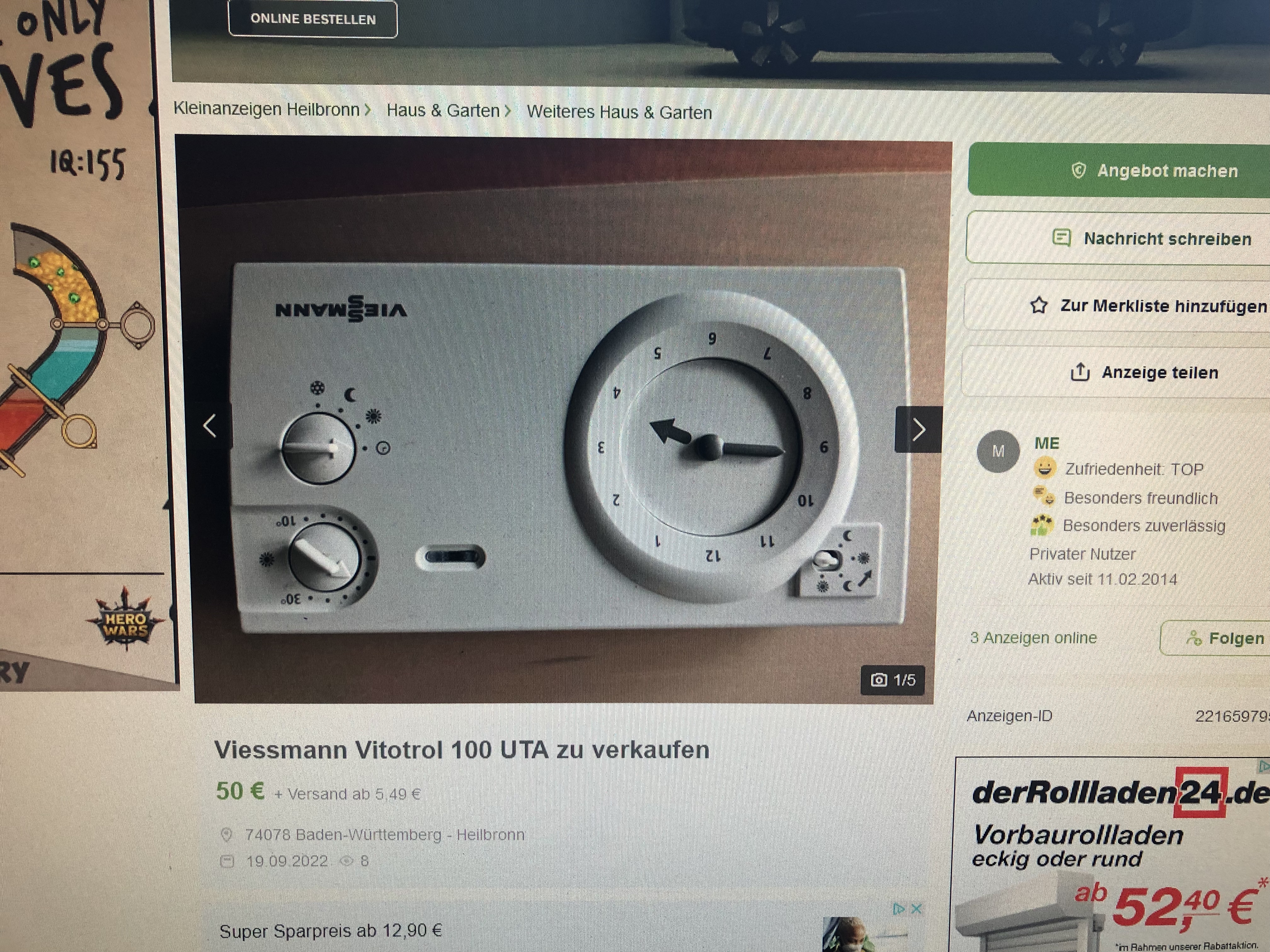

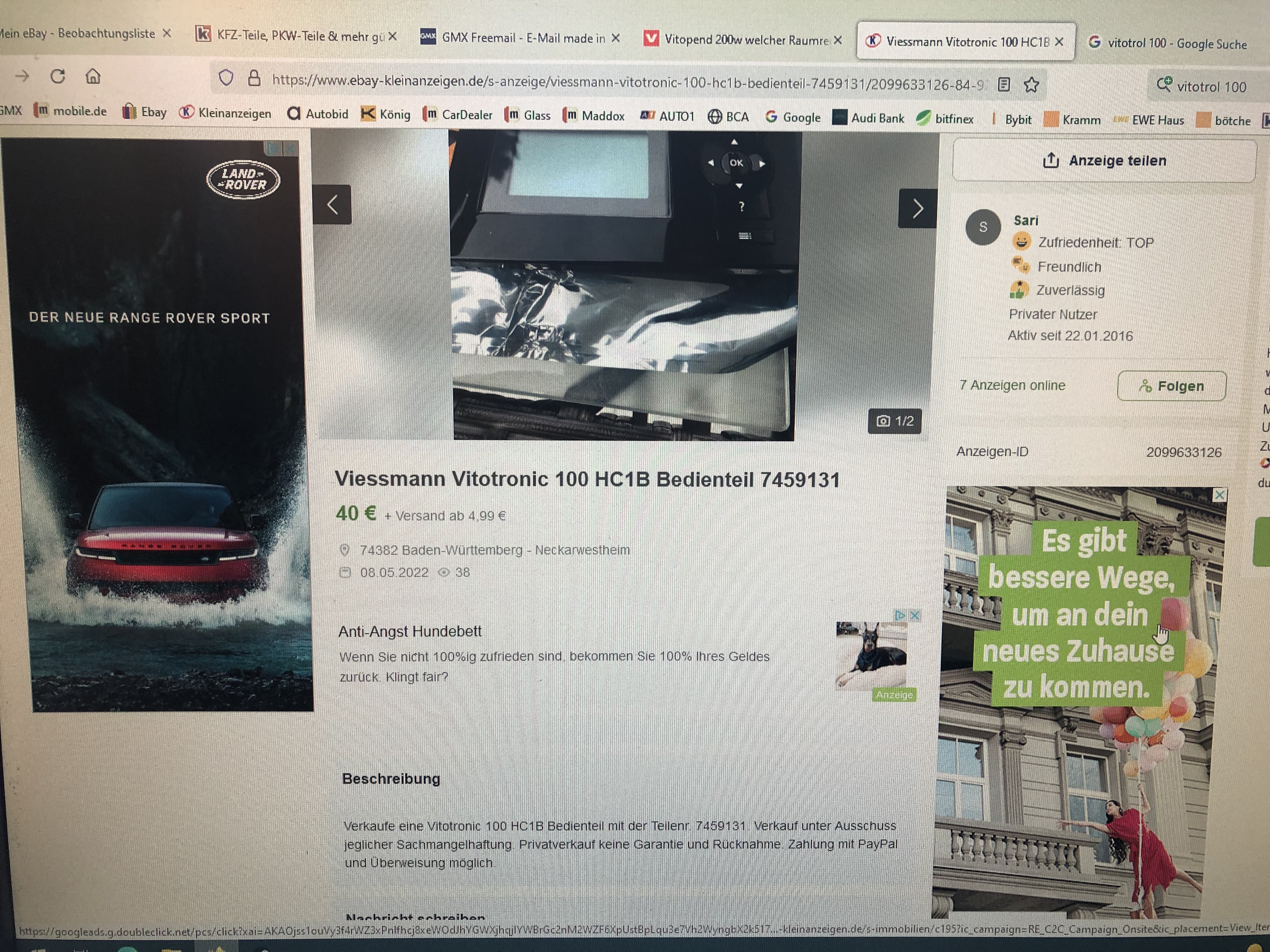

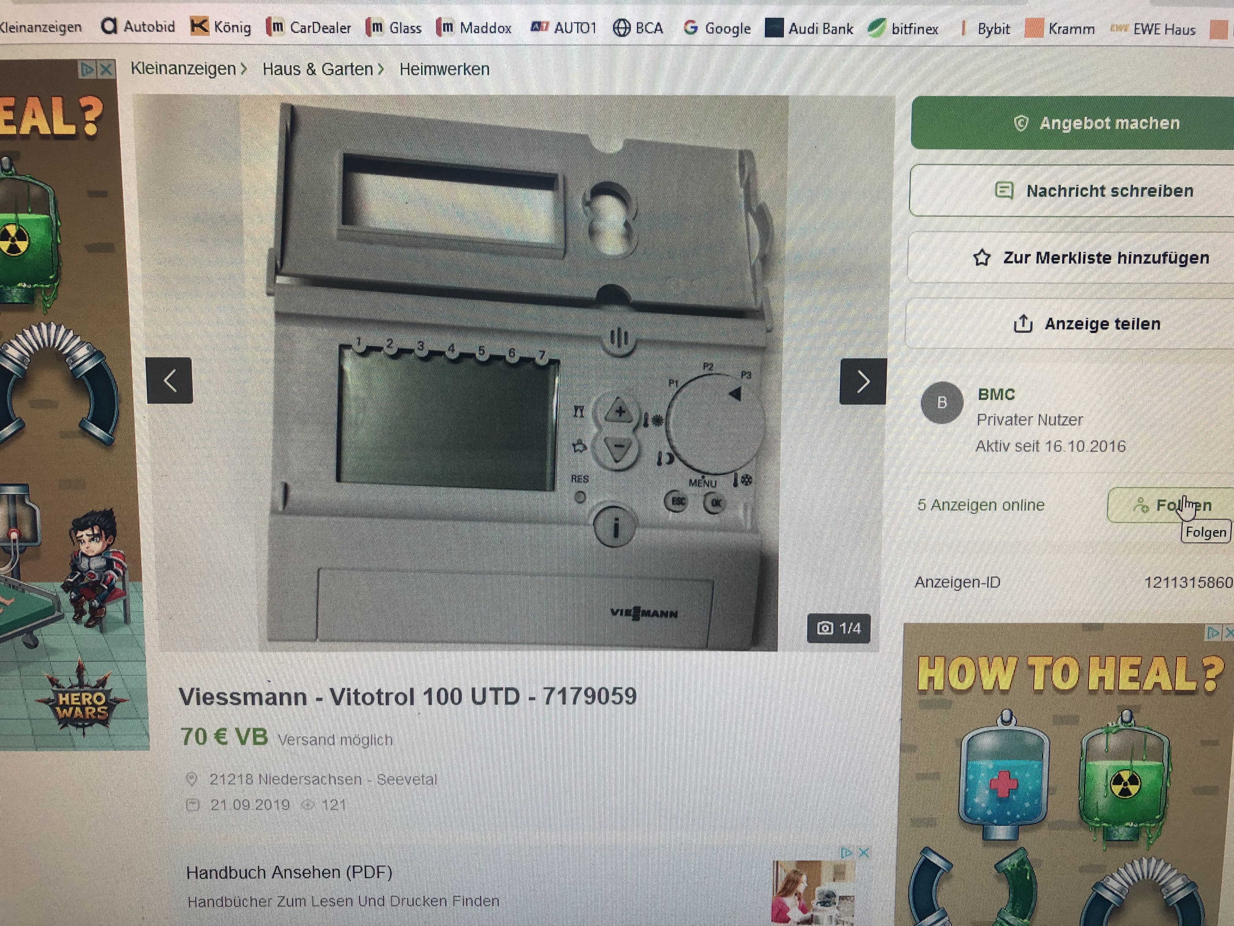

Ok verstehe. Würden denn die 3 geschickten Bilder bei mir also Plug and Play passen?
Das sind Konstantregler, keine Fernbedienungen und zudem noch für unterschiedliche Regelungsgenerationen.

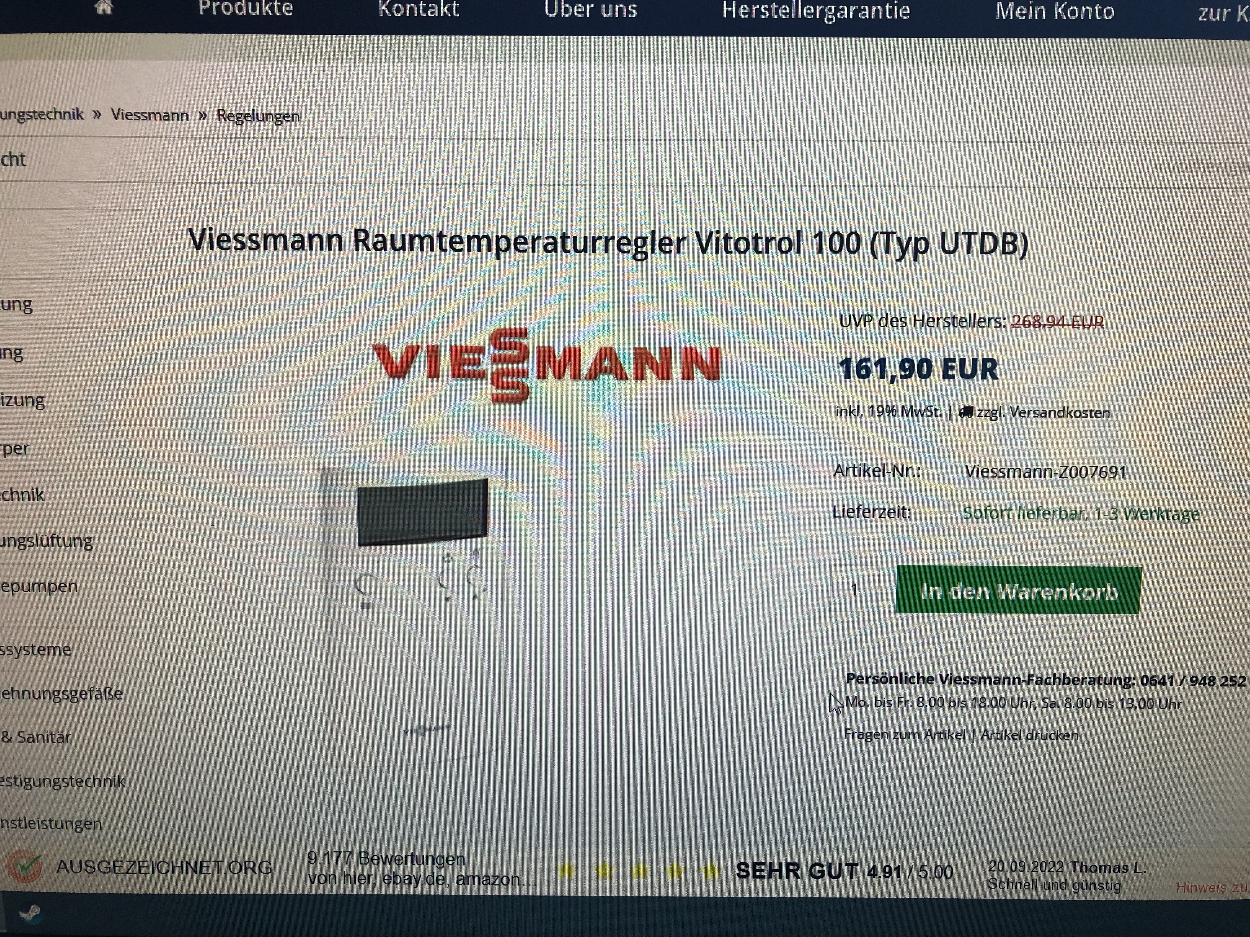

Das ist echt kompliziert… kannst du mir Evt netterweise sagen was ich genau kaufen kann. Ich will nicht wieder was falsches kaufen
Eine Vitotrol 100.
Also nur diese alten Teile quasi ( Bilder)

Da du eine Vitotrol 100 UTDB hast, kannst du auch wieder eine neue UTDB verwenden.

Vielen Dank also geht jetzt erstmal nur die UTDB und nicht die anderen quasi (UTD/UTA)
