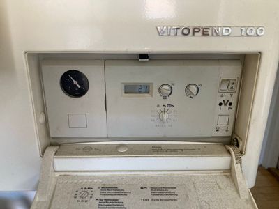

Ich habe in einer eher günstigen Mietwohnung eine Vitopend 100. Die Anlage ist sicher alt und bestimmt gibt es was besseres, allerdings ist die Wohnung innerhalb des Fernwärmesatzungsgebiets in Hannover und eine Umstellung auf Fernwärme steht an. Ein Austausch steht daher nicht zur Debatte.
Der Schornsteinfeger hat mir jetzt allerdings einen Mangel ausgeschrieben (Hätte ihm wohl schon vor Jahren auffallen müssen):
Die Ausstattung von Zentralheizungen mit Regelanlagen (zentrale selbsttätig wirkende Einrichtung zur Verringerung und Abschaltung der Wärmezufuhr sowie zur Ein- und Ausschaltung elektrischer Antriebe in Abhängigkeit von
  1. der Außentemperatur oder einer anderen geeigneten Führungsgröße und
  2. der Zeit
bis zum 30. September 2021 [§ 97 Abs. 4, § 61 Abs. 2 GEG].
Ich würde jetzt gerne das Bedienteil gegen etwas geeignetes Austauschen, das die gegeben Hürde überspringt.
Was muss ich da alles ersetzen? 7450155 rein und fertig? Oder brauch ich 7404539 komplett?
