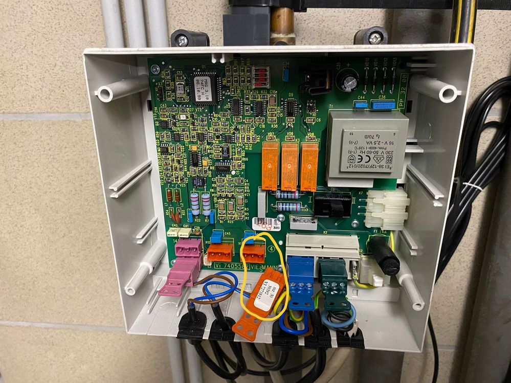

Hallo Fiedel,
ich habe die Leiterplatte VR20 7415285 ausgebaut und fotografiert.
Es sieht so aus als wäre hier der Defekt.
Falls Du es genau so siehst, müsste ich eine neue bestellen.
Ich habe hier einen Beitrag gelesen, das es diese nicht mehr gibt aber das folgende Produkt 7823072 ebenfalls passen würde.
Ich habe die Nummer mal bei Google gesucht und auch gefunden.
In der Artikelbeschreibung ist die Vitodens 300 mit meiner Nummer 7329233 angegeben.
Zwischen 300-400,-€ ist schon happig.😩
Aber wenn‘s keine Alternative gibt muss es wohl sein.
Vielen herzlichen Dank für Euere Rückantworten und die Unterstützung hier in der Community 👍
Einen schönen Rest Sonntagabend
Jochen Germann
DAEA0D2B-C107-47D6-80CC-023E613ECD2E.jpegDAEA0D2B-C107-47D6-80CC-023E613ECD2E.jpegBD9FCCB4-5EC7-4E05-B81C-0F7C0F0E6E5F.jpegBD9FCCB4-5EC7-4E05-B81C-0F7C0F0E6E5F.jpeg9AB3149C-B795-4927-8B52-23A40812EAE6.jpeg9AB3149C-B795-4927-8B52-23A40812EAE6.jpeg8BBFA08D-567F-43C0-88F5-4857808B8694.jpeg8BBFA08D-567F-43C0-88F5-4857808B8694.jpeg
Ja, die ist hin. Die Nummer ist aber völlig egal. VR20 ist VR20!
Du kannst auf Ebay eine "Regenerierte" günstig kaufen oder eine gute gebrauchte und dann darauf zuerst
die 3 Elkos erneuern (lassen). Hier ist der günstigste Preis für eine Neue.
Zum Austausch baust du die alte noch mal ein und schreibst die Codierung komplett raus.
Dann die Neue rein und alles wieder eingeben, bzw. überprüfen.

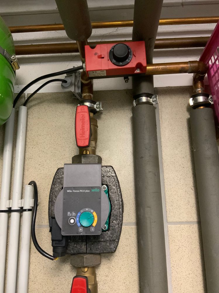

Guten Morgen Fiedel,
ich habe gestern die neue VR20 eingebaut.
Laut Beschreibung muss der Wert 03:02 eingestellt werden, falls ich das so richtig verstanden habe.
Allerdings ist es so, dass ich immer noch das gleiche Problem habe.
-Heizung zeigt keinen Fehlercode an ——3 Heizkreislauf Mischer für Fußbodenheizung keine Funktion Pumpe aus.
Ziehe ich den Stecker Temperaturfühler aus dem Mischer ( gelber Kreis), erscheint der Fehler S-4-8, und die Pumpe läuft.
Schalte ich den Mischer Ein/Aus läuft dieser ein paar Sekunden und an der Pumpe geht kurz die LED an.
Den Kugelhahn habe ich ausgehängt und per Hand betätigt. Geht leicht. Der Antrieb vom Mischer geht ebenfalls.
Was kann ich noch tun?
Danke für die Hilfe.
Jochen
