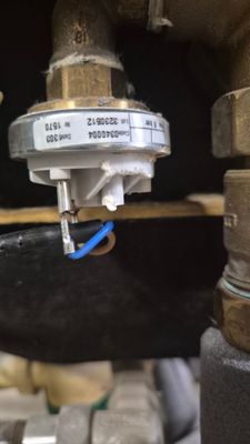

Fehlercode 95 weist auf ein Problem mit dem Wasserdruckschalter hin. Versuchen Sie, den Anlagendruck leicht auf 2,0 bar zu erhöhen; möglicherweise ist der Schalter auch durch Ablagerungen verstopft. Sie können ihn auch überbrücken, falls Sie dringend Warmwasser benötigen.
Ja, denke er ist verkalkt
An der Schutzkappe war auch ein leichter weißer Film.

ich glaube, der Wasserdruckschalter muss ausgetauscht werden. Bestellnummer 7820384.
