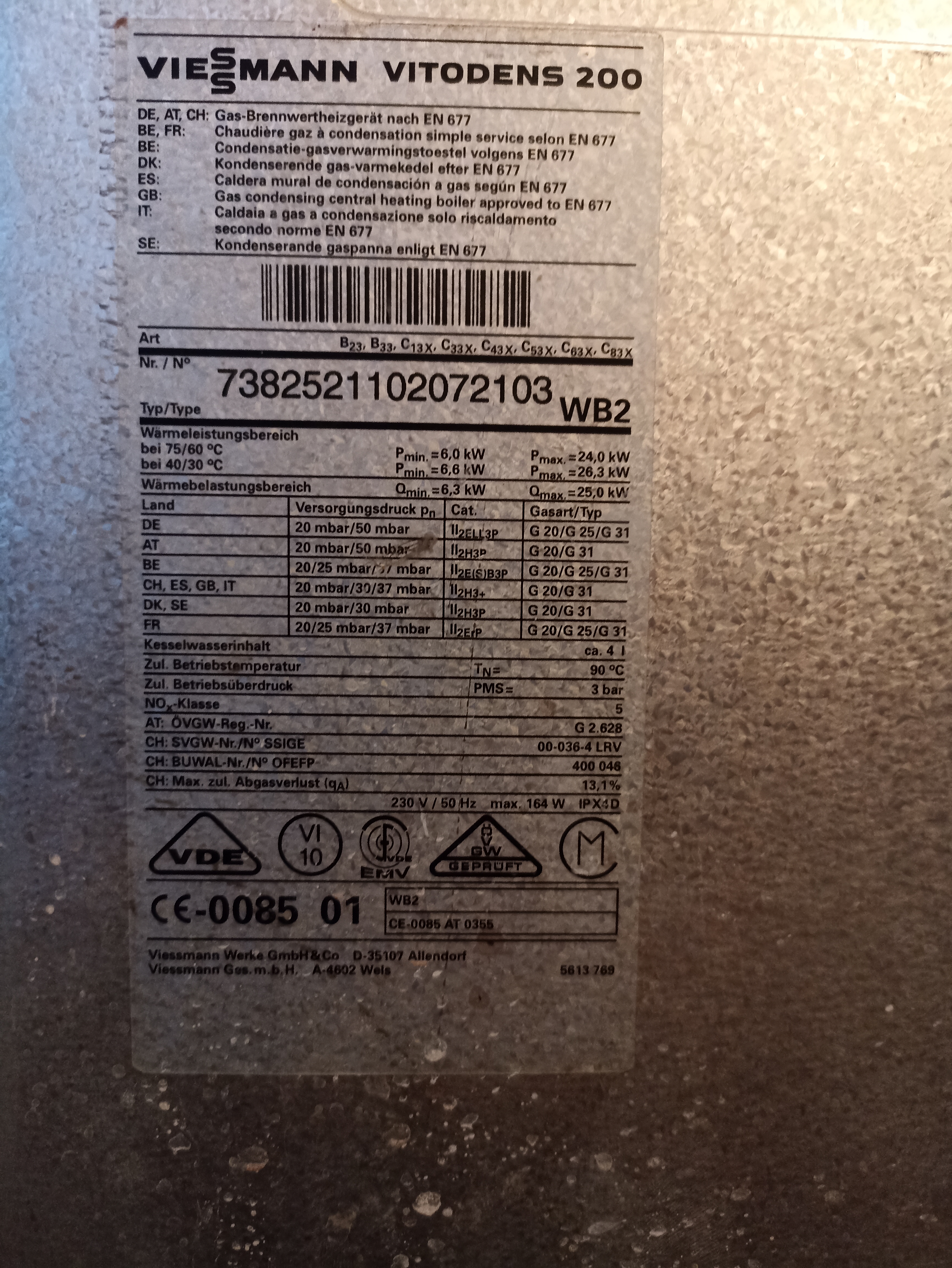

Bei meiner Vitodens 200 bestehen seit ein paar Wochen Probeleme bei der Warmwaaserbereitung. Die Therme springt auf WW fährt die Temperatur aber nicht hoch. Dann wird eine Fehlercode angezeigt der aber nicht im Serviceheft aufegführt ist. Macht auch beim Umspringen auf WW ungewöhnliche Geräusche.
Hi Sven,
hier ist offensichtlich der Differenzdrucksensor defekt, oder dessen Verkabelung.
Da es oft Kontaktprobleme sind, würde ich zuerst die Stecker an Sensor und ggf. auch Platine ziehen und stecken.
Fiedel
