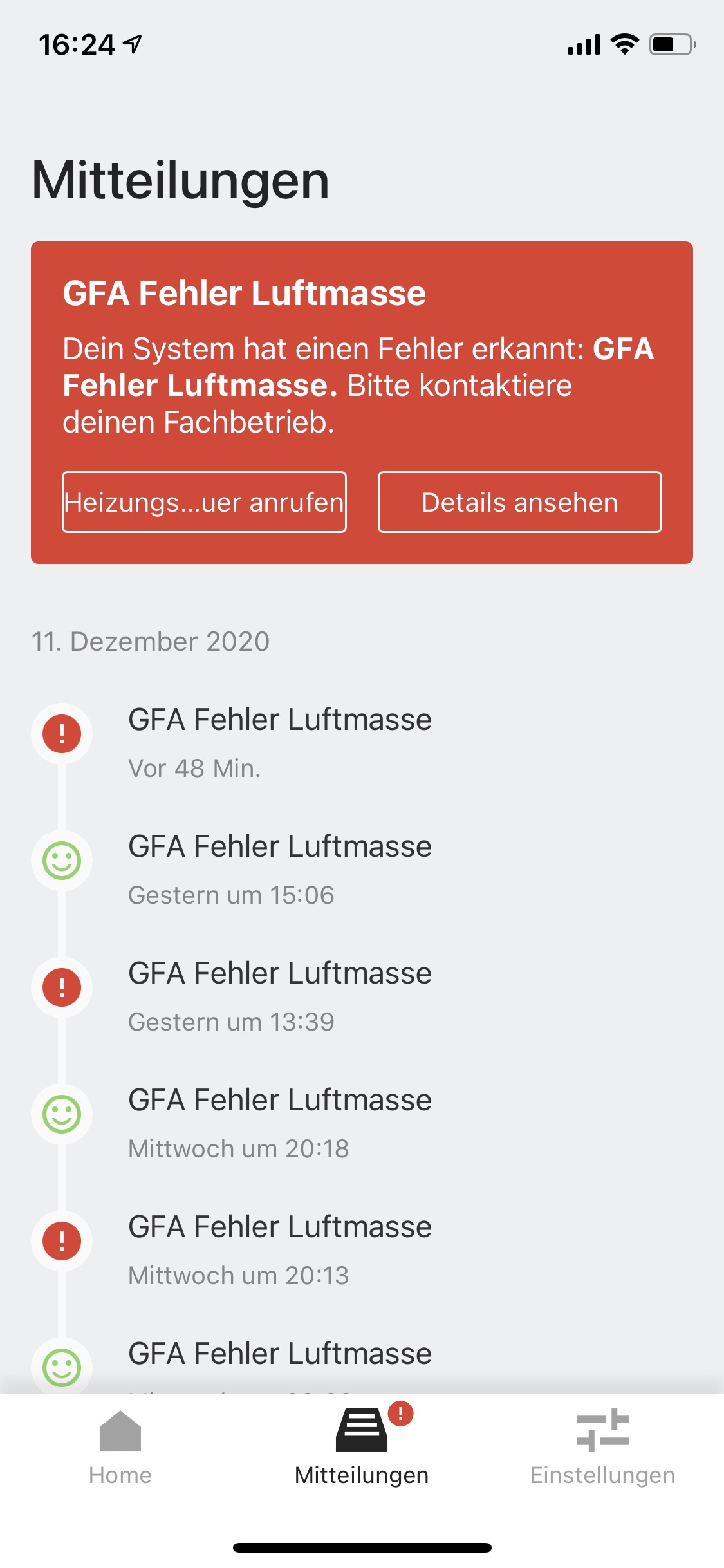

Wir haben Seit Juli diesen Jahres komplett auf Viessmann umgestellt. Leider geht die bei uns verbaute Vitodens 200 sein Anfang November regelmäßig auf Störung (Anzeige ViCare: GFA Fehler Luftmasse (d4)) und muss manuell quittiert und entsperrt werden. Viessmann Kundendienst hat bei 2 Einsätzen 3 Ersatzteile (u.a. Radiallüfter und Steuerungsplatine) getauscht aber ohne Erfolg. Spätestens am 3.Tag nach dem Reparaturversuch war der Fehler wieder da. Hat Jemand eine Idee, was Abhilfe schaffen könnte?

Letzte Benachrichtigung meines Fachpartners, mit sofortiger Weitergabe an Viessmann, war am 11.12.20. Seitdem warte ich auf eine Terminabsprache und darf mindestens einmal täglich die Vitodens entsperren
Problem wurde gelöst .... Beim 4.Technikerbesuch wurde festgestellt, dass ein Gebläse-Parameter falsch gesetzt war.
