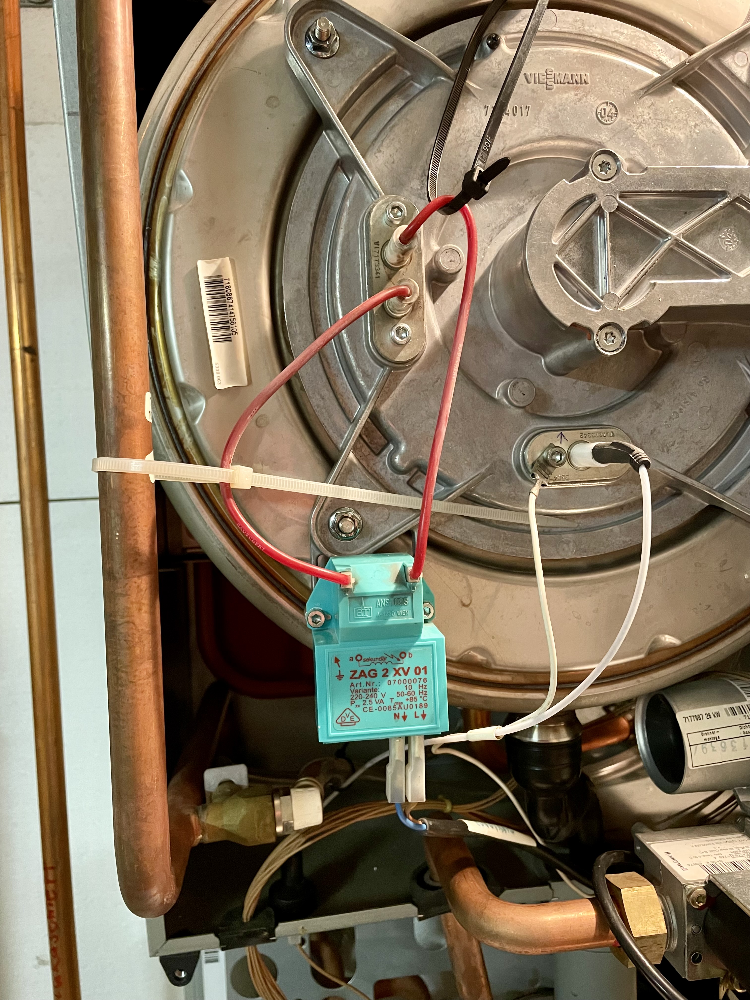

Die letzte F4 war heute morgen, davon das Foto. Auf diese F4 musste ich diesmal sehr lange warten, denn ich hatte zuvor die Hochspannungsleitungen mit Kabelbinder so weggebunden, das sie nicht mehr an Metall anliegen, bei montierter Haube. Ich habe das gemacht, weil ich  innerhalb der Haube, Verschmutzung um die Stelle gesehen habe wo die Zündkabel vorher am Blech angelegen haben (müssten). Die Kabelbinder sind sehr locker.
Abgasrohr immer noch an Wunschposition, seit Kabelbinder.
Würde gerne verstehen, warum F4 sporadisch auftritt und das Abgasrohr rausfliegen noch seltener vorkommt.

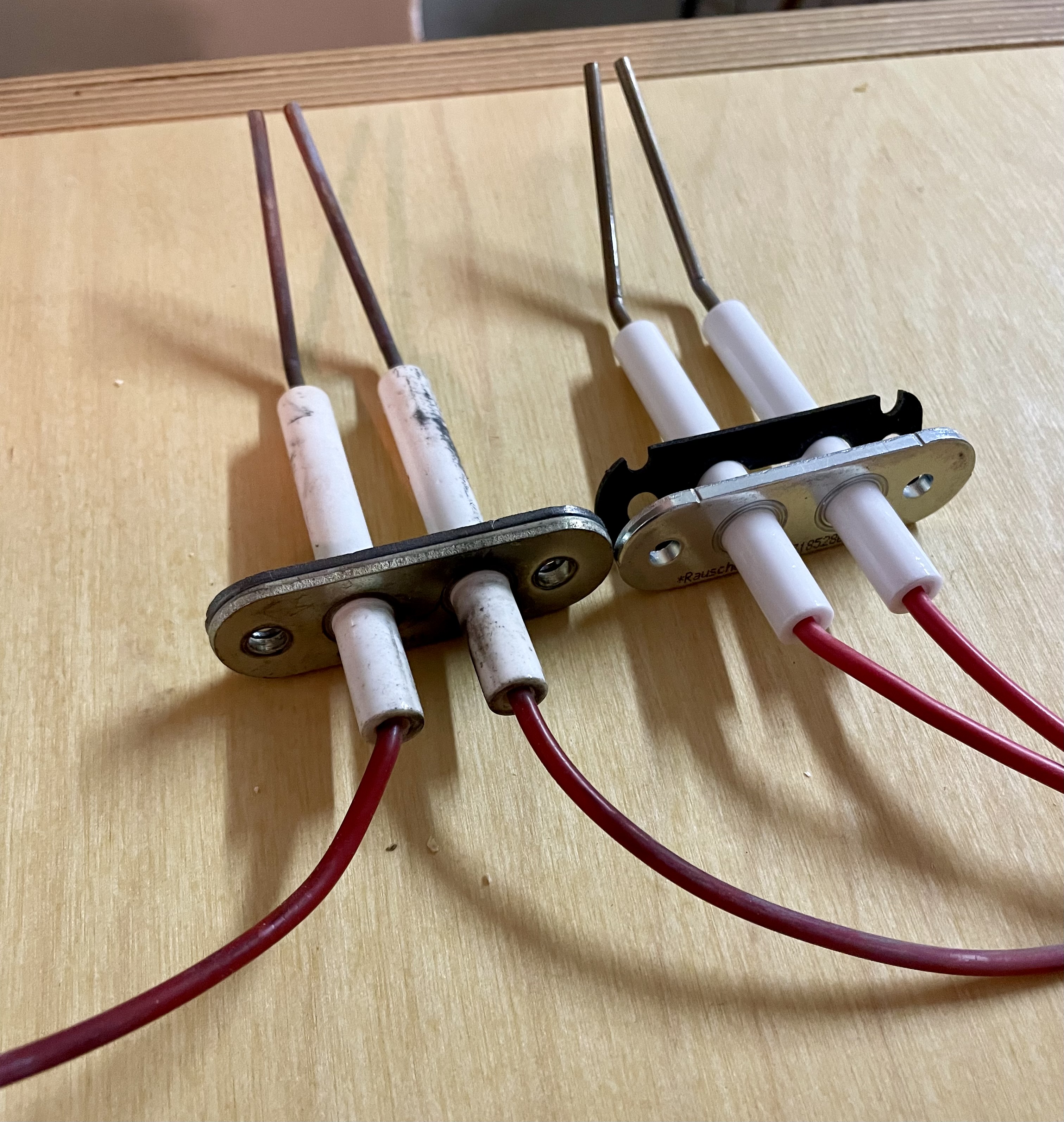

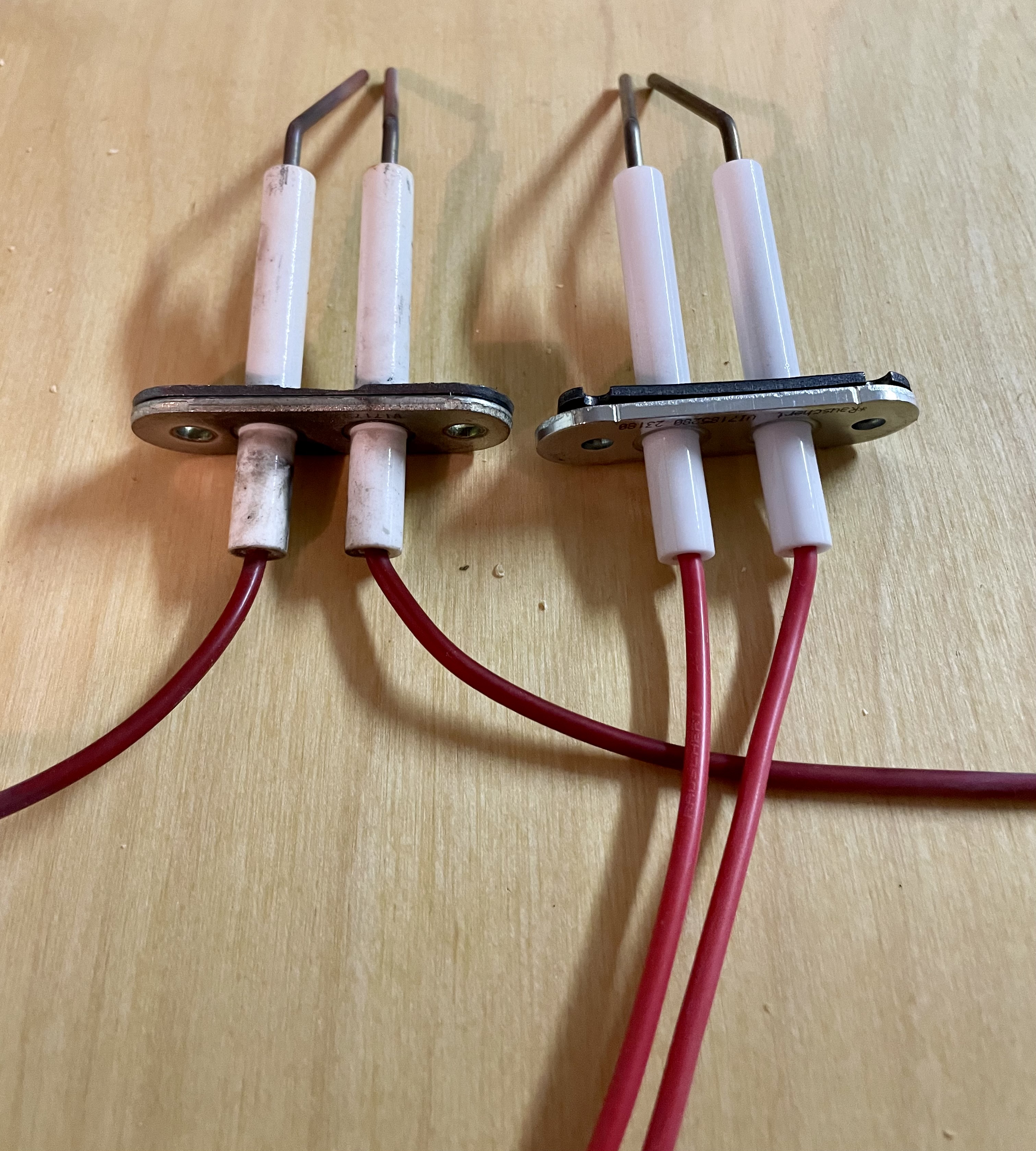

Hi Fidel
die Zündelektrode war alt. Ich hab sie heute gegen eine neue getauscht. Ob sich erneut F4 meldet, werde ich beobachten.  Foto zeigt neue und alte ZE

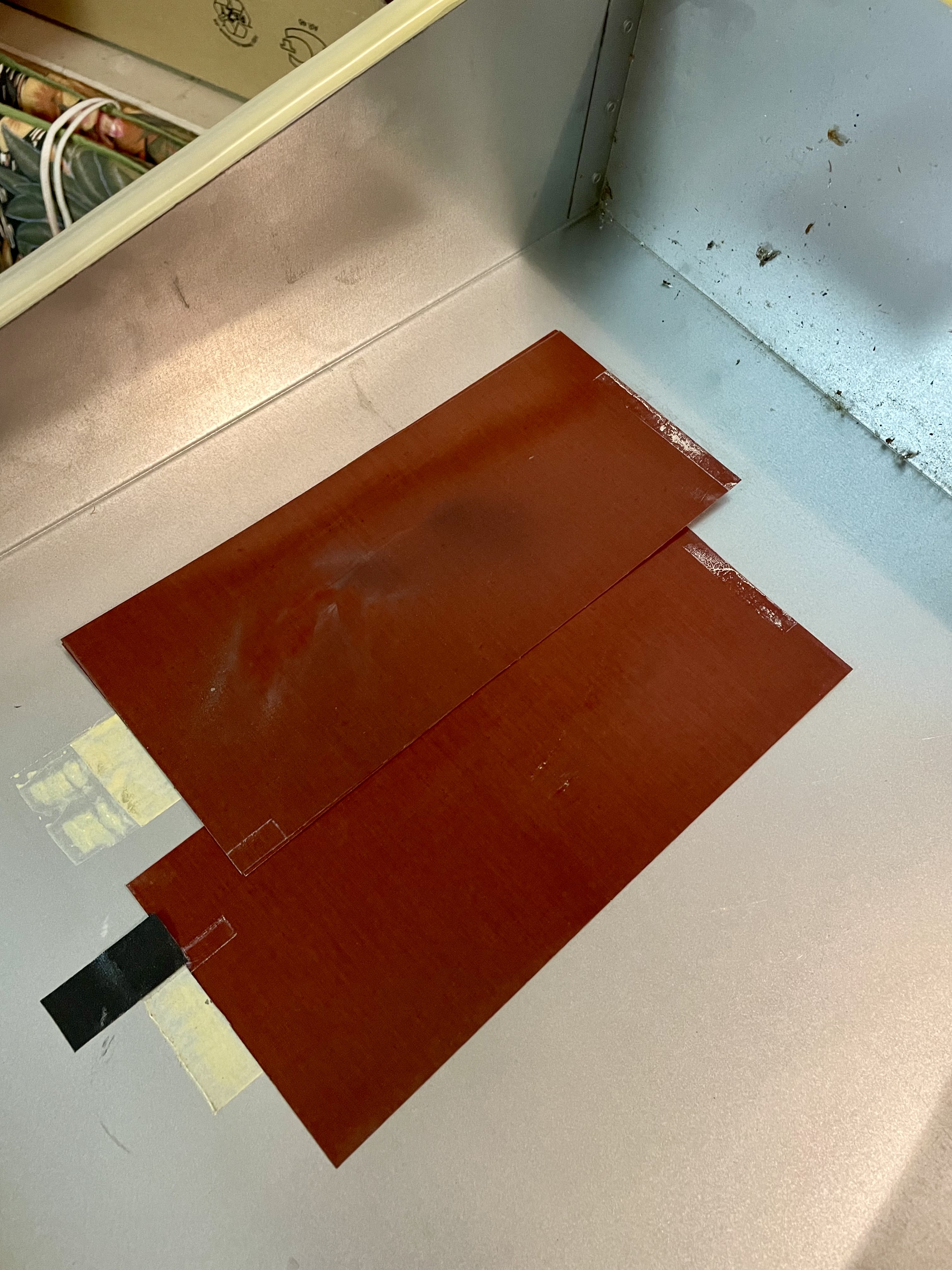

Und so sehen die Ablagerungen  innenseite Haube aus. Die schwarze Siluette hatte ich schon vor Jahren auf dem Blech gesehen und deshalb dieses Hartpapier befestigt. Auf dem braunen Hartpapier sind erneut diese spuren zu sehen. Durch die Zündspannung wird der umgebende Staub elektrostatisch aufgeladen und setzt sich ab. Ein Hochspannungsüberschlag hätte sich deutlich abgezeichnet. Mein Fazit, kein überschlag aufs blech
Seit ich die Zündkabel, wie im Foto zu sehen, weggebunden habe, sind die F4 Meldungen deutlich seltener aufgetaucht.
Ich vermute, das die geänderten mechanischen Kräfte auf die Zündkabel eine Auswirkung auf den Trafo und/oder auf die Elektrode selbst haben. Der neue Trafo ist immer noch im Zulauf. Also erstmal nur mit neuer Z-Elektrode weiter machen.

 Zwischen alter und neuer ZE viel mir nur auf, dass der Abstand zwischen beiden Elektroden etwas anders ist.  Die Abstandsangaben in der Serviceanleitung wurden von der alten ZE eingehalten. Abstände hatte ich nachgemessen mit verbauter ZE in der Tür.
Gibt es neuere Abstands-Angaben von Viessmann dazu?
Die Keramik der ZE ist für mich unauffällig, sowie die Silikonleitung. Steckkontakte sehen auch gut aus.

Klingt doch nach gelöst!? Da hatten die alten Elektroden wohl wirklich ne Überschlagsbrücke.
Oder ungünstigen Abstand. Der für die Ioni aus dem SM passt auch nicht immer optimal.
