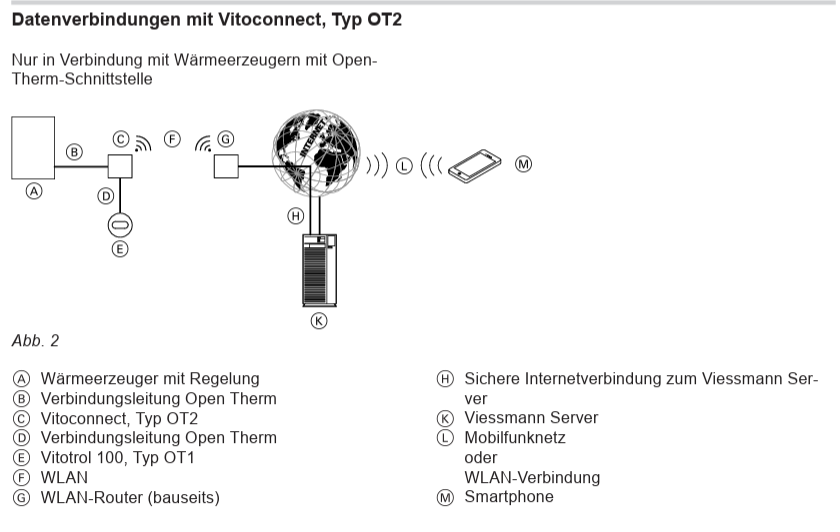

Hallo @Nic2
Leider ist das mit OPTO2 nicht möglich. Sie können zwar den Vitoconnect 100 OT2 an Ihren Heizkessel anschließen (Anschluss über OpenTherm), benötigen zur Steuerung aber zusätzlich einen Außentemperatursensor und den Vitototrol 100 OT1.
So können Sie den Heizkessel über die ViCare-App bedienen und überwachen.

Die Bestellnummern für Vitoconnect OT2 lauten 7637414 und für Vitotrol 100 OT1 7637401.
Die Bestellnummer für das Set ist ZK04327.
Sie benötigen außerdem einen Außentemperatursensor.
