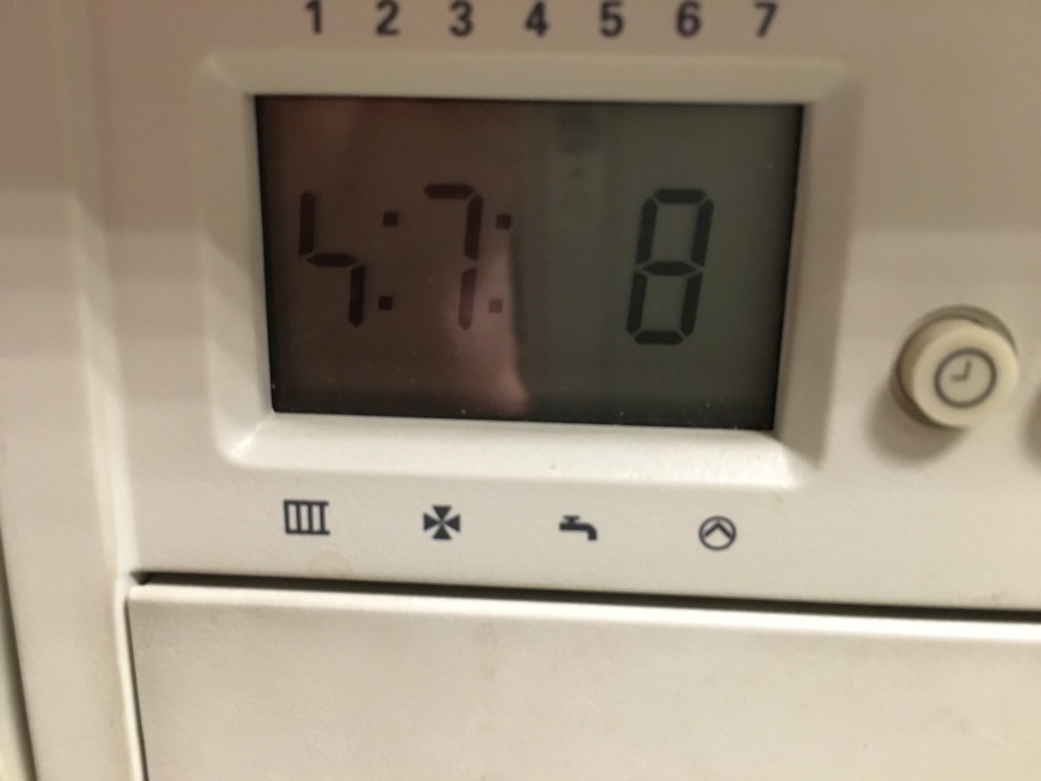

ich habe das selbe Problem mit dem Fehlercode. Die Fernbedienung wurde vom Techniker durch einen Stecker in der Heizung entkoppelt sagt ich mal. Wenn ich die Codier Adresse auf 20:00 ändere speichert es mir die Einstellung nicht. Wenn ich wieder die CodierAdresse abfrage steht wieder 20:01 drin
Was könnte ich hier tun ? Die Heizung läuft auch immer mit niedriger Vorlauftemperatur und die Heizkörper werden nicht richtig warm.
Aktuell läuft die Heizung im Normalbetrieb wobei heute die vorlauftemepratur ca. 68grad hat und die Wassertemperatur nur 30grad
