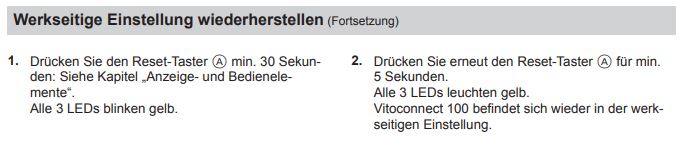

Hallo msfw14,
dann setze den Vitoconnect bitte auf Werkseinstellungen zurück und füge ihn in der ViCare App neu hinzu.
