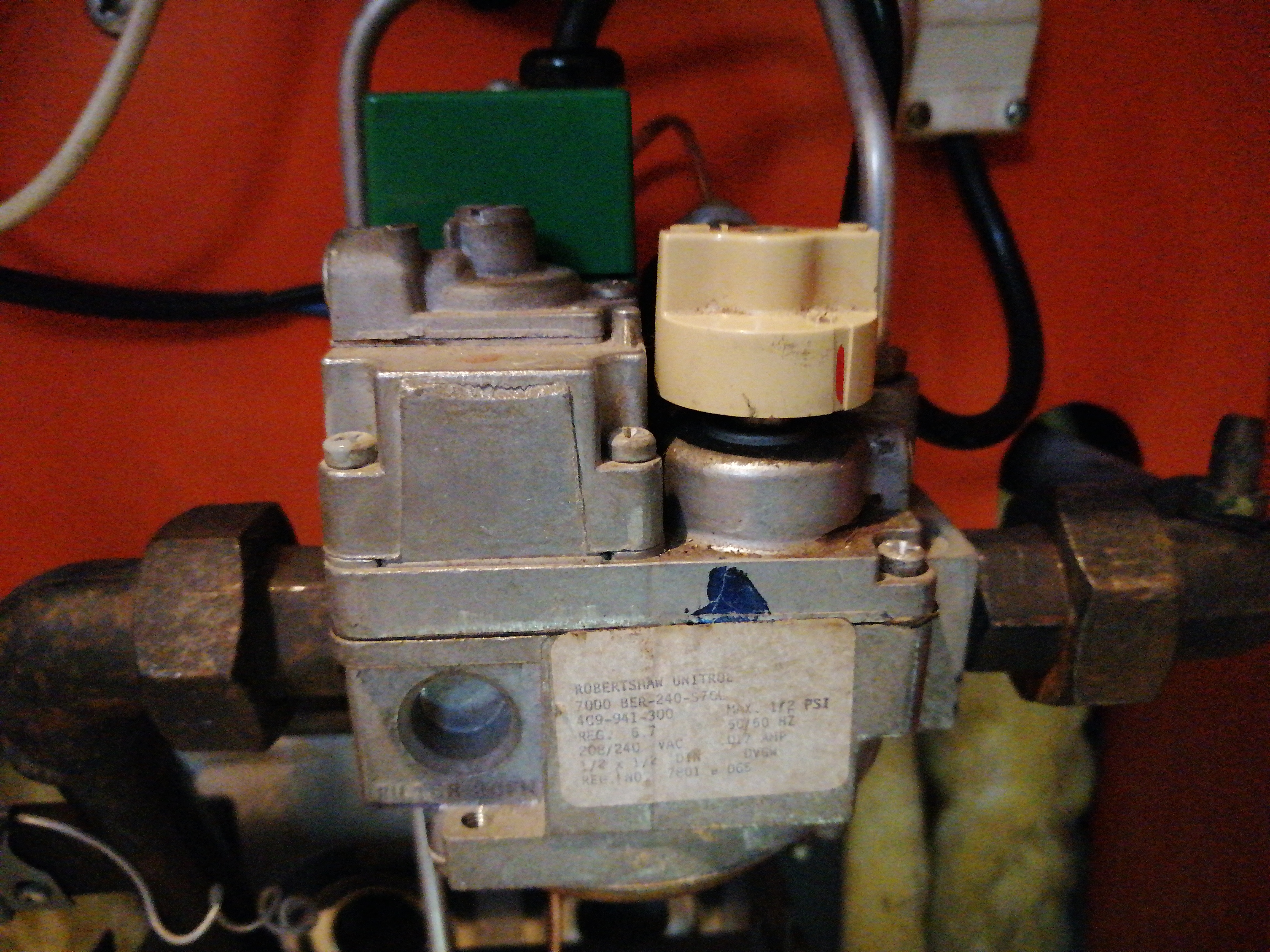

Ich habe einen Viessmann Edelstahlkessel Typ EH 18 im Haus. Er versorgt unsere Fussbodenheizung seit 1984. Seit die Temperaturen jetzt milder wurden geht dauernd die Zündflamme aus. Nach dem Anzünden läuft die Heizung hoch, schaltet dann auf "Sparflamme". Die Flamme geht nach wenigen Minuten dann aus (mit einem leisen Klacken). Ein sofortiges Anzünden geht nicht. Erst wenn das Thermoelement abgekühlt ist kann man wieder zünden ( mit dem gkeichen Ablauf wie beschrieben). Das Thermoelement wurde in 2019 getauscht. Damals machte der Brenner auch etwas Schwierigkeiten, funktionierte dann aber plötzlich 2 Jahre einwandfrei. Ein Heizungsbauer meinte der Gasbrenner (Magnerventil) wäre evtl. defekt und ich bräuchte einen neuen Kessel da Viessmann dafür keine Ersatzteile mehr herstellt. Bin etwas ratlos und hoffe auf eure Tipps.

Ist derHaltemagnet in die Brennereinheit integriert? Ich bezeichne das Teil, wo man den Ofen mittels Drehknopf starten kann mal als Brennereinheit (habe ein Bild beigefügt). Da hat ein Heizungsbauer gesagt , dass es diesesTeil als Ersatzteil nicht mehr gibt weil Viessmann nach 30 Jahren keine Teile nehr produziert? Kommt mir komisch vor, dassman so was nicht reparieren kann. Oder ist das bei Gas so schwierig?

Mal ein  Foto vom Gasventil und den angeschlossenen Komponenten, sowie die Herstellernummer des Kessels posten.

Der Kessel hat eine Trimatik-Steuerung. Ich hänge noch mal ein paar  Fotos dran.
Ich würde hier eher den Zündbrenner bzw. die Zündgasdüse erneuern. Wie es scheint, gelangt ein Teil der Flamme nicht an das Thermoelement. Da das Element aber vor zwei Jahren ersetzt wurde, würde ich das nicht verdächtigen.

Noch mal vielen Dank für eure konstruktiven Antworten. Habe mich länger nicht gemeldet. Bei mir ist das so ausgegangen, dass 2 Heizungsfirmen eine Reparatur abgelehnt haben. Brennstäbe waren stark korrodiert; Kessel auch schon mal undicht (hat sich von selbst wieder abgedichtet;-) und an den alten "Zündmechanismus" wollte auch keiner ran. Das war ihnen beim Gasbrenner zu heikel!
Hab einen Rundumschlag gemacht mit neuer Gastherme von Viessmann an der Wand und modifizierten Heizkreislauf. Hat mich zwar was gekostet, dafür habe ich bei der Therme sogar mehr als 20 % Einsparung und alle Heizungsgesetze, die sich unsere Regierung noch einfallen lässt, können mich mal (zumindest für die nächsten Jahre).
Hallo, wir haben das gleiche Ventil das Foto könnte bis auf das Bedienteil von unserer Heizung sein. Unser Thermoelemet ist defekt, welches benötige ich? Ich finde auf der Löbbeshop seite leider nichts passendes.
