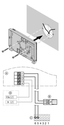

Vitotrol 200-E ist eine kabelgebundene Fernbedienung.
2024-09-17 19_14_57-VIESSMANN VITOTROL 200-E Hardwired Remote Control Unit Instruction Manual – Goog.png
Bei ordnungsgemäßer Verkabelung muss die Vitotrol 200-E gestartet und im Kessel-Inbetriebnahmeassistenten definiert werden.

Hallo @Maga06
Sobald es an den Heizkessel angeschlossen und erkannt ist, ist keine Eingabe in die ViCare-App erforderlich, auf der Kachel des Heizkreises erscheint statt der gewünschten die aktuelle Raumtemperatur.
