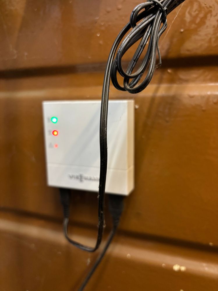

Hallo Chris,
-siehe Foto -
das sieht für mich nach einem Kommunikationsmodul aus....
die Wlan Verbindung ist definitiv nicht da und ich weiß nicht, wie ich den Kommunikationskreis herstellen kann.
Grüße aus Berlin!
Andrea
Hallo AndreaRiedel,
genau, das ist der Vitoconnect.
Den kannst du einfach von der Montageplatte nach vorne abziehen, auf der Rückseite des Gerätes sollte der gesuchte QR Code mit den entsprechenden Daten zu finden sein.

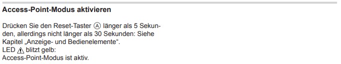

Hallo AndreaRiedel,
stelle bitte sicher, dass der AccessPoint Modus am Vitoconnect aktiv ist, erst dann wird das Vitoconnect-WLAN angezeigt, mit dem du dich verbinden kannst.
Hallo Chris,
alles erledigt:-).... Vitoconnect ist aktiv, aber scheint nicht verbunden; zumindest zeigt mir das die App an, in der ich es angemeldet habe.
Die oberen beiden LED's sind grün; das untere blinkt gelb.
Über die App komme ich nicht weiter, da sich der Kommunikationsfehler über alles legt.
