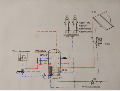

Das hier angehängte Schema hatte mir der Heizungsbauer nochmal zugeschickt. Da ist oben was durchgestrichen. Blöde Frage: für welche Komponente steht das Durchgestrichene eigentlich?
Kann man die Anschlusshöhe einfach verändern? Die Anschlüsse am Speicher sind ja vorgegeben.

das durchgestrichene ist ein 2. Heizkreis den es bei dir nicht gibt (z.B. eine FBH)
Ruf doch bei der Firma Citrin an und schildere denen welchen Speicher du hast, dass der Heizungsbauer nicht das von Citrin empfohlene Schema mit der Rücklaufanhebung verwendet hat, sondern den Speicher als Hydraulische Weiche angeschlossen hat.
Und dass es dir so ständig den WW Bereich durchmischt.
Vielleicht darfst  du dann das Schema von HB an Citrin schicken und die zeichnen dir ein, wo man welches Rohr anschließen kann/darf damit es besser funktioniert.
Da sind 2 Anschlüsse für Heizstäbe vorhanden, die man aus meiner  Sicht als "Ablauf" verwenden könnte, das soll dir aber jemand von Citrin zeichnen.
Mit dem neuen Anschluss-Schema gehst du dann zum HB.
