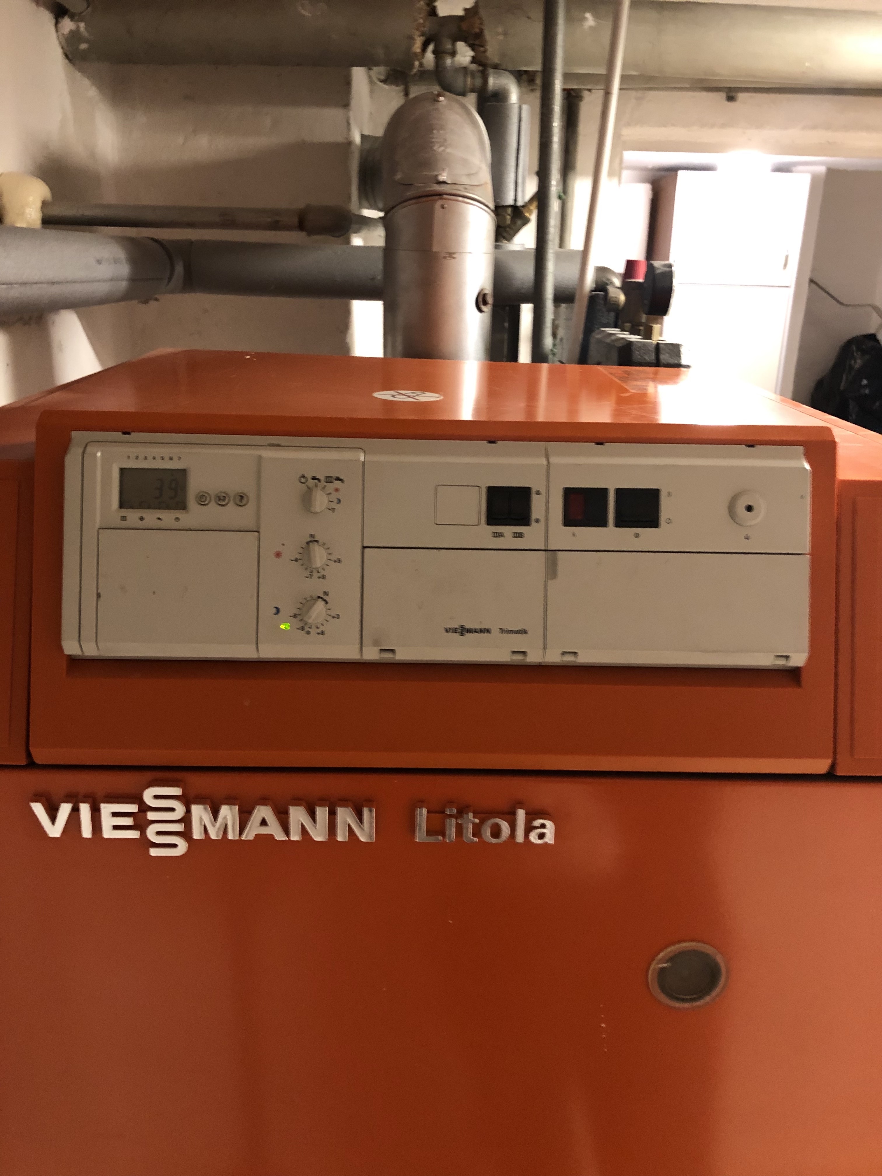

Was muss bei einer Viessmann Litola, Fabr.Nr.: 752006802325 gemacht werden, um sie statt mit Erdgas, mit Flaschengas zu betreiben ?
Es wäre super, wenn eine fachkundige Person mir hier Auskunft geben könnte.

Hallo
Für die Umstellung auf Flüssiggas ist die Bestellung des Umbauteilesatzes 7826675 erforderlich. Die Düsen des Hauptbrenners und des Zündbrenners werden ausgetauscht, der Gasdruck am Gasventil eingestellt und mit dem Abgasanalysegerät gemessen.

Hallo
Der Heizungsbauer bestellt Teile bei Viessmann.
Ich füge auch eine Anleitung zum Zusammenbau des Umbausatzes bei.

Hallo
Der Anschlussdruck für Flüssiggas beträgt 50 mbar, der Arbeitsdruck hinter dem Regler am Gasventil 35,3 mbar.

vielen Dank!!!
das heißt für einen Heizungsbauer keine große Sache...oder ?
...bekommt man den Umbausatz direkt bei Viessmann ?

eine Frage Habe ich noch:
Bei der Flüssiggasanlage wird angegeben, das ein Ausgangsdruck von 50mbar anliegt.
Wenn ich in der Anleitung schaue, steht da was von 22mBar...verstehe ich das falsch ?

Der Umstellsatz ist jetzt da.
Es gibt leider einige Unklarheiten, wo auch mein Heizungsbauer nicht weiter weiß.
Die Luftblende hat andere Bohrungen zum Befestigen und auch der Gasdruckwächter hat einen anderen Stecker wie die Heizungssteuerung...nichts was nicht lösbar wäre, aber kann das sein ?

Hallo
Der Ersatzteilantrag für Ihren etapp Heizkessel zeigt folgendes:
Kannst du Bilder machen von den Teilen die nicht passen.
