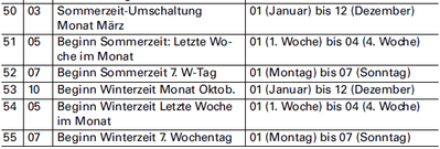

Danke, die Umschaltung wird über den Parameter 47 eingestellt.
Den Stichtag stellst du wie folgt ein.
