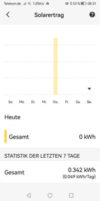

Hallo zusammen vieleicht weiß jemand warum in meiner App beim Solarertrag und bei der Energiebilanz nur noch die letzten 7 Tage anzeigt werden alles andere läuft super am Heizgerät ist auch alles Top. Danke schon einmal für eure Antworten

Hallo Christoph,
ich bin seit 4 Monaten Endkunde bei Viessmann. Für mich haben sich die Werte Gasverbrauch und Energiebilanz in der APP wie folgt dargestellt.
Tage: die letzten 7 (eine Woche) + der aktuelle Tag
Woche: die letzten 4 (ein Monat) + die aktuelle Woche
Monate: die letzten 12 (ein Jahr) + der aktuelle Monat
Ich ziehe mir deshalb über die Viessmann API Schnittstelle meine Daten und schreibe die in eine Datenbank. Damit habe ich alle Tage, alle Wochen, usw
