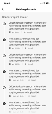

Hallo Leute,
dieser Fehler tritt immer wieder auf, obwohl die Elektroden getauscht wurden.
Jetzt soll der Feuerungsautomat getauscht werden, obwohl die Anlage erst 5 Jahre ist. Kann das der Fehler sein, vor 1 Woche war es der Fehler Kondeswasser staut sich….

Die Platine ist es meist nicht, fällt den Heizis aber immer als erstes ein... 😉
Lasse z.B. den Flammkörper begutachten und tauschen, wenn er mitgenommen aussieht.
Über den fließt dieser Strom nämlich und wenn der nicht mehr gut leitet oder Massekontakt hat,
kommt es zu solchen Fehlern.
