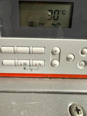

und wollte Werte abnehmen und wir haben festgestellt, dass die Heizung nicht geht bzw. nicht mehr heizt ?
Davor war die auf 38 Grad warmwasser eingestellt aber vorhin war die nur noch auf 26 Grad. Dann habe ich mal das System neu gestartet und es ist auf 30 Grad gestiegen. Heizung geht aber immer noch nicht aber es gibt keine Fehlercodes oder sonst was.. woran kann es liegen ?
2 ANTWORTEN 2
Am Ehesten am Umschaltventil.
Denkbar wäre auch ein Defekt am Speicherfühler.
Wird denn Wärmeanforderung vom Speicher signalisiert ?
Zeitprogramm wird ja entsprechend eingestellt sein?
ich glaube ein zeitprogramm hat die heizung bzw. das system nicht.
ich kann nur ein update geben undzwar ist die temperatur gerade auf 34 gestiegen..
aber ich schau mir mal an was du meintest
