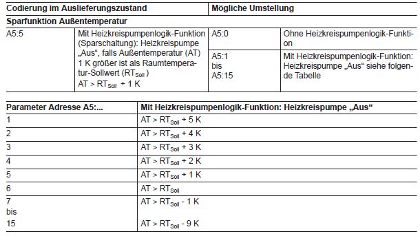

Der reduzierte Betrieb setzt die Heizkreispumpenlogik-Funktion (HKPL) nicht außer Kraft. Hier eine Übersicht, der HKPL:
Die Parameter lassen sich in der Codierebene 1 in der Adresse A5 anpassen. Hier sollten jedoch nur in Absprache mit deinem Heizungsfachbetrieb Veränderungen vorgenommen werden.
