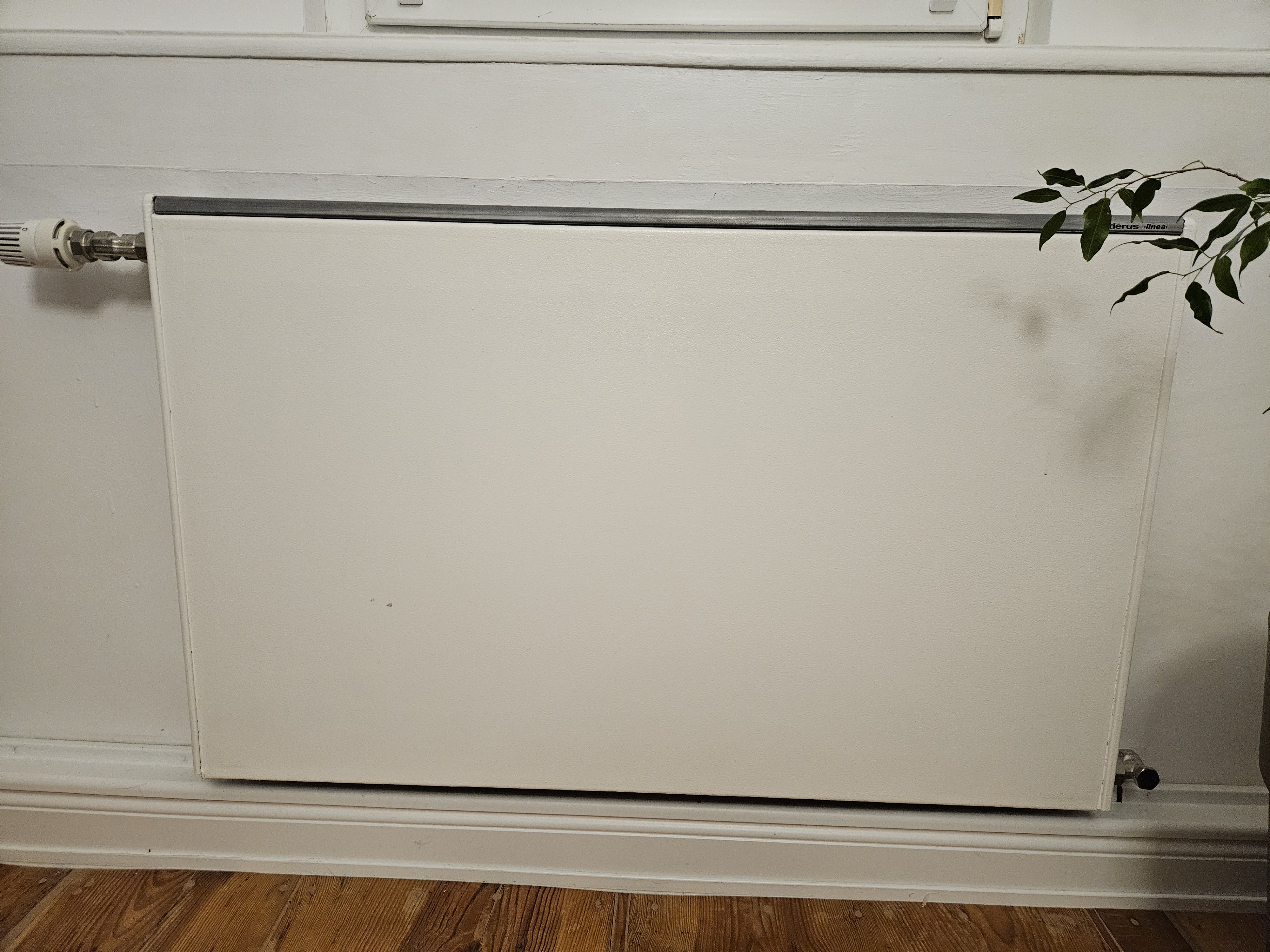

Ich habe Typ 21 und Typ 22 HK der Größe 500x600, 600x600 und 1100x600.
VE ist auf 6 aufgedreht und die HK auf 5.

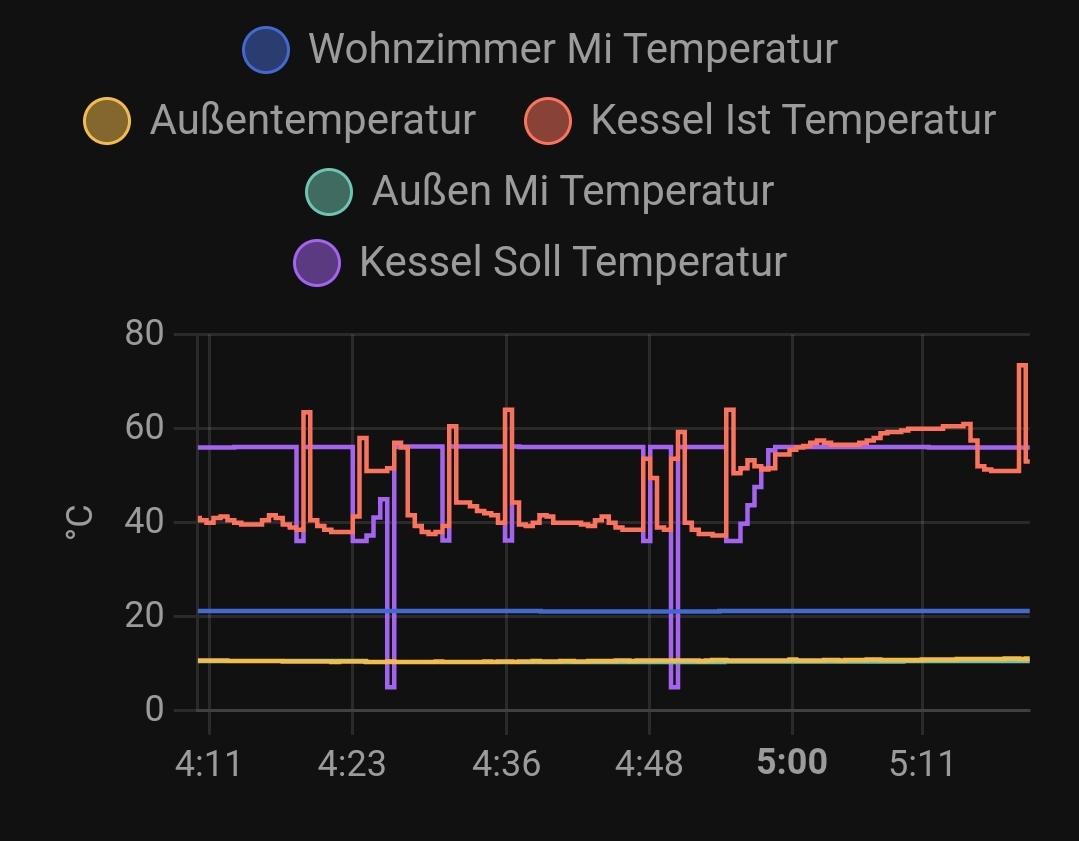

Anbei mal ein Ausschnitt un der Nacht.
Komisch das bei 10° AT der Kessel 56°Soll haben muss um überhaupt 21° zu bekommen. Ich kann dich nicht weiter hoch gehen, nur weil ich 22 grad haben möchte.
Der Sprung ganz rechts ist komisch.

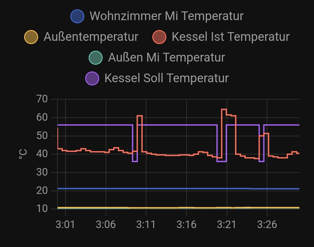

Was kann ich noch machen?
Irgendwie ist der Soll immer anders als das Ist. Bekomme jetzt bei 6° AT keine wärme.
