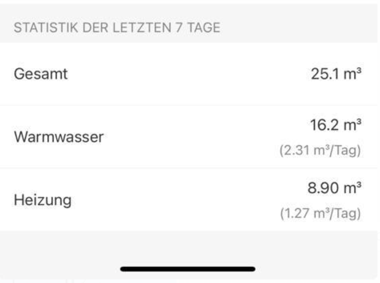

Hallo, ich habe eine Vitodens 200 mit 160 L Wassertank im Sep 2022 einbauen lassen. Ich stelle fest, dass ich einen enormen Gasverbrauch für das Warmwasser habe. Wir sind ein 3 Personen Haushalt. Da meine Frau und ich auf der Arbeit duschen, wird das Warmwasser nicht oft am Tag gebracht.
Kleines Beispiel: Wassertemperatur 23,7 Grad aufheizen auf 47 Grad.
0,72 m3 Gas also ca. 7,2 Kwh.
Folgendes habe ich für eine Woche eingestellt 07:00 bis 22:00 Uhr 55 Grad Gasverbrauch für die Woche 16,2 m3 also 162Kwh. Die Wasserentnahme war nicht übermäßig, sondern normal.
Ich habe die Daten mit einem Freund verglichen, der auch eine Viconents 200 mit 160 l Wassertank hat 4 Personenhaushalt. Wir haben beide eine Woche lang von 07:00 bis 22:00 Uhr Warmwasser auf 50 Grad eingestellt. Mit folgendem Ergebnis. Uns ist bewusst, dass die Werte einmal in Kwh und einmal in m3 angezeigt werden. Screenshot 2023-12-14 144520.pngScreenshot 2023-12-14 144530.png

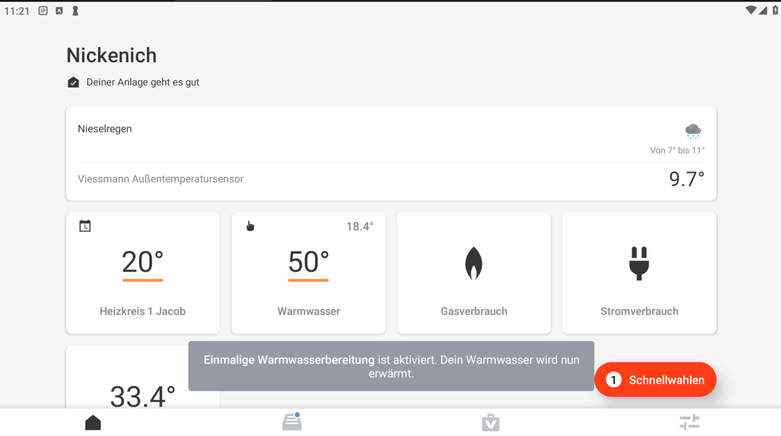

Am 21.12.2023 habe ich das Wasser einmalig auf 50° erwärmt mit folgendem Gasverbrauch.
Wassertemperatur um 11.21 Uhr 18,4°
Erreichte Wassertemperatur von 52,4° um 12:26 Uhr.
Gasverbrauch 1,1 m³.
Screenshot 2023-12-21 120002.pngScreenshot 2023-12-21 130527.pngScreenshot 2023-12-26 103231.png
