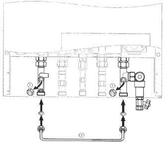

in der Regel betrifft es die erste Generation Vitodens 100, welche den Kesselschutz mit einer DeltaT-Regelung durch Kesselvor- und Rücklaufsensor umsetzt.
Anhand deiner Herstellnummer ist eine DeltaT-Regelung bei Dir vorhanden. Auf dem angehängten Bild kannst Du die zwei Sensoren einsehen, die den Kesselschutz realisieren.
Bei einer Differenz von >35K würde der Brenner für 150 Sekunden verriegelt. Aufgrund der zu hohen Differenz würde nach 20 Abschaltungen in Folge der Fehler OE ausgegeben.
Bitte lass die beiden Sensoren und die evtl. vorhandene 6mm Ausgleichsleitung (siehe zweites Bild) zwischen Gerätevor- und Rücklauf überprüfen und gegebenenfalls austauschen. Ist keine Ausgleichleitung vorhanden, sollte diese nachgerüstet werden.
