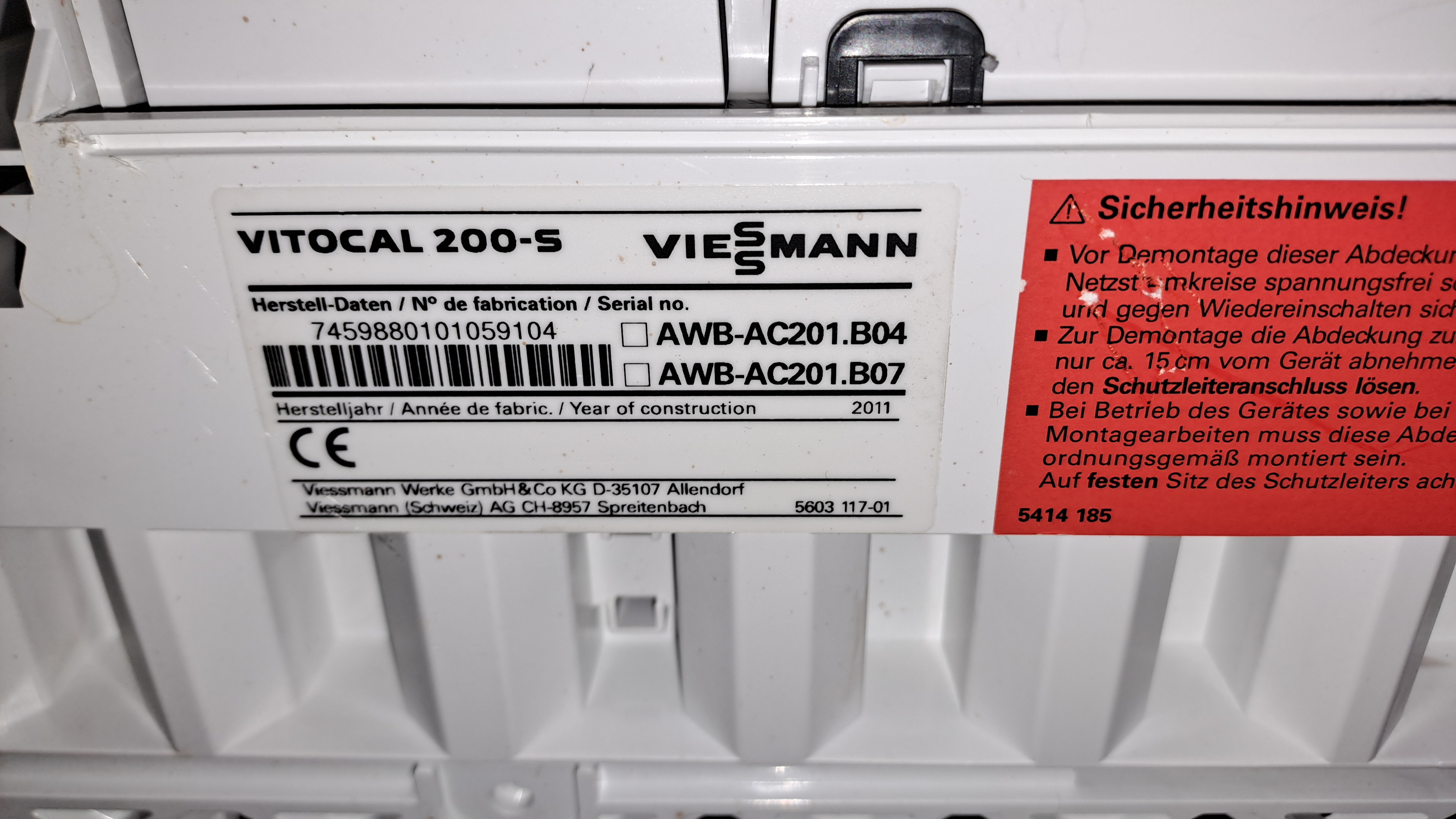

Dürfte ich auch in den Genuss der ID oder des QR-Codes kommen, da bei meiner Anlage "Vitocal 200 aus 2012) keine ID zu finden ist. Alle Möglichkeiten abgegrast (Display, Bedienteil, Gehäuse innen/aussen, sämtliche Abdeckungen). Das wäre wunderbar... Die Seriennummer ist 7459880101059104

Hallo NoGe,
deine Anlage verfügt nicht über ein internes Kommunikationsmodul, deswegen findest du auch keinen QR Code Sticker.
Du benötigst einen Vitoconnect (OPTO1 oder OPTO2), um die Anlage mit dem WLAN / Internet verbinden zu können.
Dem Vitoconnect liegen die Sticker bei.

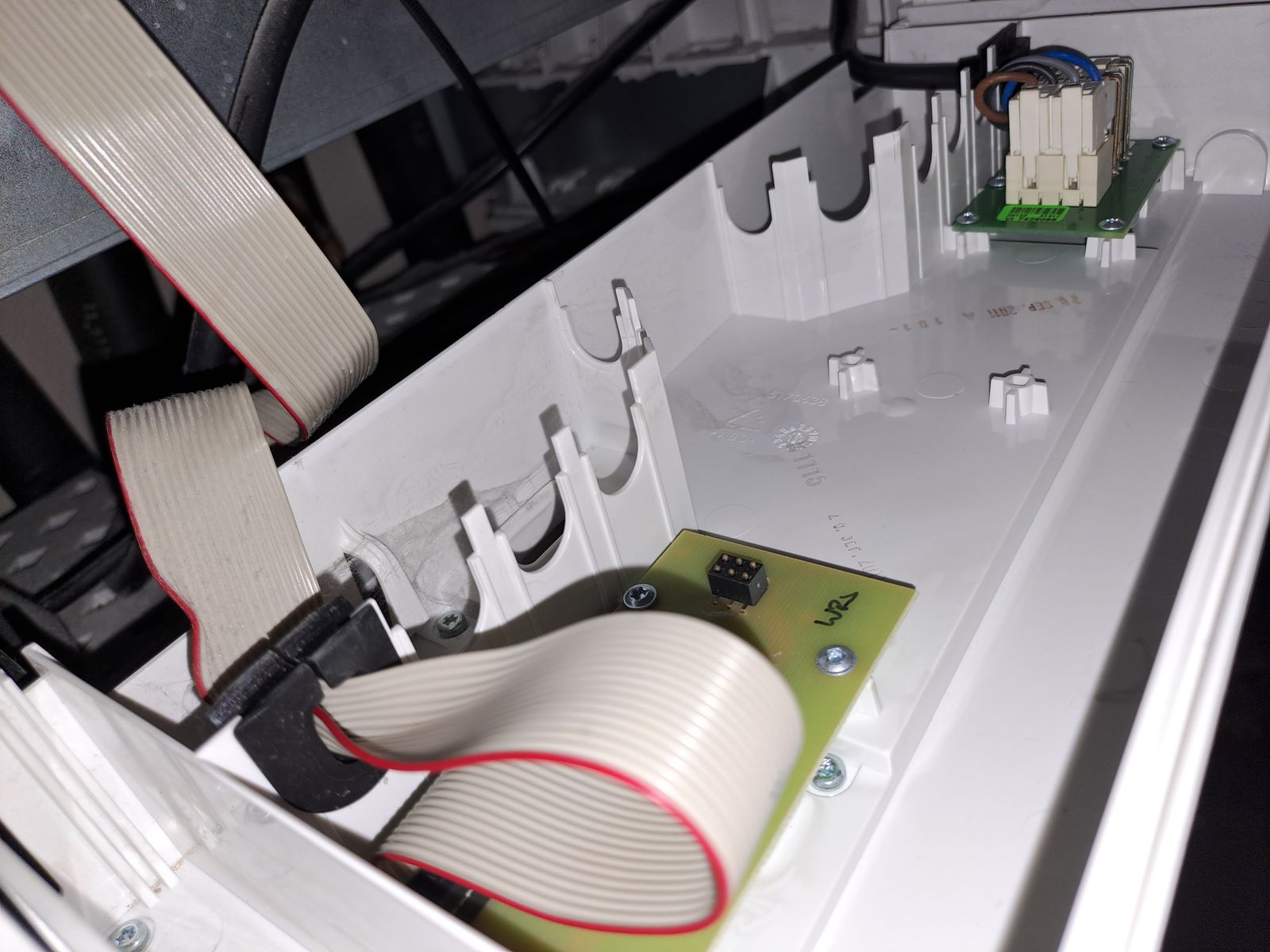

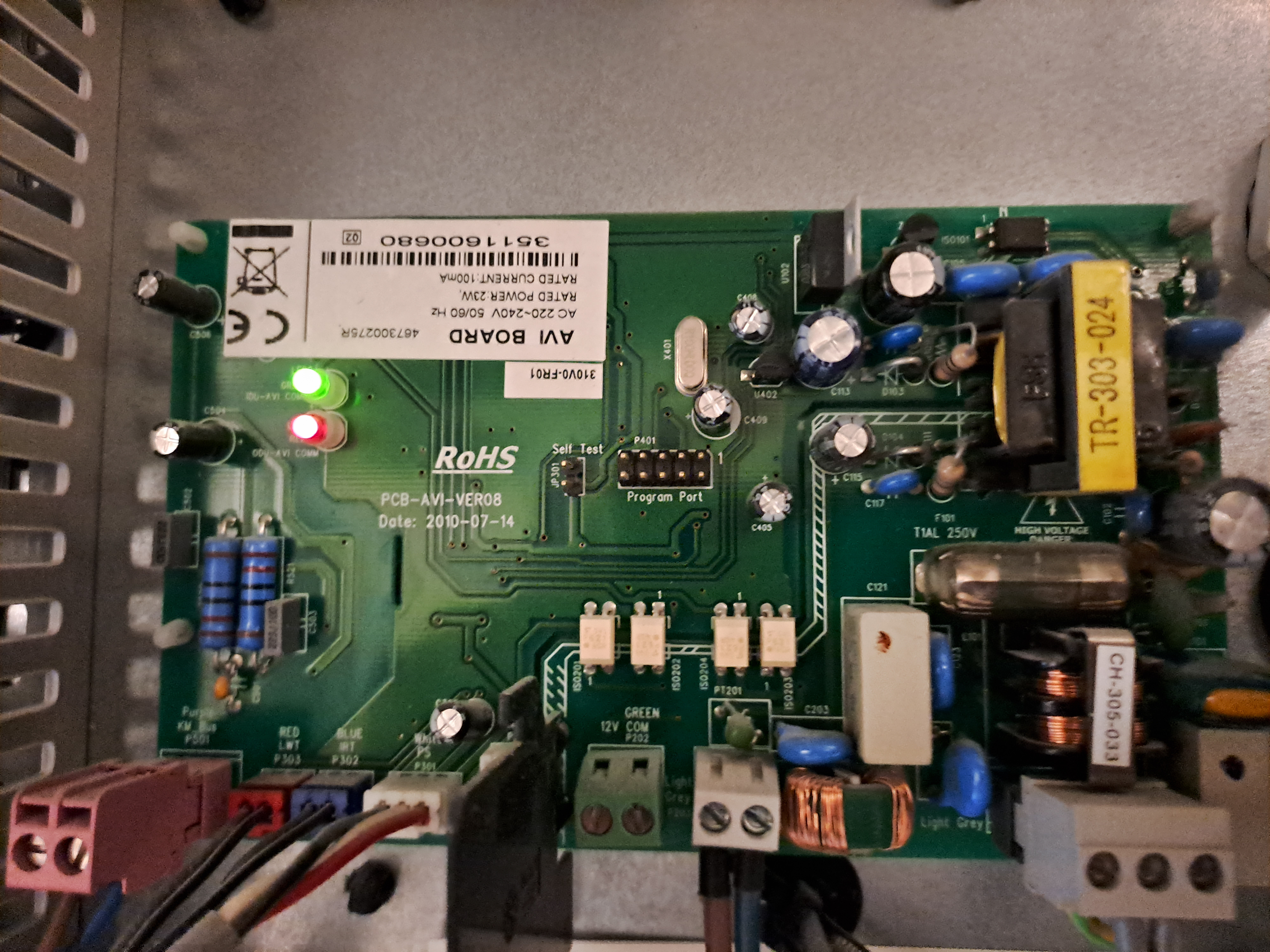

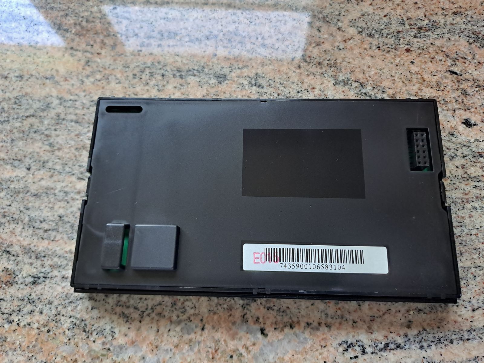

Ist das Kommunikationsmodul die kleine Platine im Bedienteil (siehe Fotos) oder wäre das an anderer Stelle platziert? Hab auch noch andere Bilder mit angehängt...

Hallo NoGe,
deine Anlage hat kein integriertes Kommunikationsmodul.
Du benötigst ein externes, den Vitoconnect.
Der Vitoconnect stellt die Verbindung zum WLAN / Internet und unseren Servern her, über die ViCare App kannst du die Anlage dann steuern.
Das Tablet direkt an die Anlage anschließen, bringt dich nicht weiter, so kann die ViCare App nicht genutzt werden.
