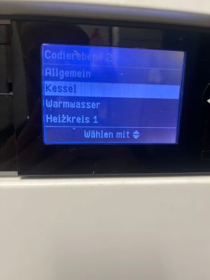

ich habe den Stecker jetzt seit knapp 16 Uhr drinnen habe nichts umgestellt und er läuft … muss ich den Stecker zwangsläufig anlernen oder kann ich die Anlage so laufen lassen Lg
das sehe ich aktuell wenn ich auf codier Ebene 2 bin
den Wert bzw. Adresse 175 finde ich auch garnicht wen ich da durch blättere geht er maximal bis 49 glaube ich und zwischendurch kommen noch Buchstaben
Tja, die ist auch zu neu. Wenn du "333F" schreibst ist das wie "VW Golf" - ja welcher denn... 😉
Deshalb immer die Ser.Nr im Eröffnungspost mit angeben.
Ich würde das jetzt so lassen.
