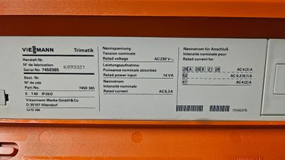

Kannst du mal die Herstellnr. der Trimatik mitteilen und am besten auch des Atolas?
reichen diese Fotos aus?

Bestellnummer wäre 7822652.
