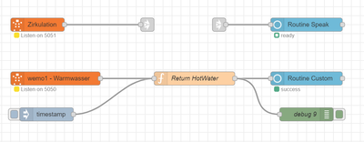

So - die Routine läuft ... mit NodeRed und Alexa 😄

Sollte ähnlich mit dem Viessmann Adapter im ioBroker gehen.
Damit es mit Alexa geht habe ich zwei Erweiterungen im NodeRed eingesetzt:
- node-red-contrib-alexa-remote2-applestrudel ... für die Sprachausgabe
- node-red-contrib-wemo-emulator ... emuliert einen Schalter in Alexa
