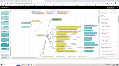

In IoBroker + red node sehe ich nur kumulierte Werte je Tag, Woche, Monat ...
